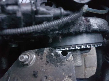

Witam dziś zauważyłem że koło się ociera i lecą iskry. Jednocześnie ściera się pasek. Co jest przyczyną? Ci odkręcić aby przesunąć to koło? Dołączam zdjęcie.

Niestety sam musisz dojść co się stało. Koło możesz spróbować dokręcić, ale jakby się przesunęło, to przestawił by się rozrząd, bo kolo nie ma klina.

Masz może jakieś zdjęcie z nieco większej odległości?

Widać, że wyrwała się łapa z głowicy i ociera o kółko wałka rozrządu. Najlepiej nie jeździć bo może to się skończyć remontem silnika. Znajomy miał podobną przygodę i skończyło się na tym, że pękło kółko rozrządu i przestawił się rozrząd o dość sporo i głowica do remontu.
