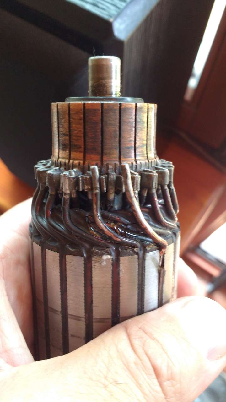

Witam, miałem problem z odapalenie na gorącym silniku rozrusznik tylko cykał albo żadnej reakcji jak ostygł to zapalał. Przeczyściłem cały przewód masowy i plus rozebrałem rozrusznik i preczyściłem go i przemuchałem kompresorem również + papierem ściernym komutator, wymiana tulejki od strony zębatki, po założeniu spowrotem jak zimny to pali ciepły nic nawet kontrolki nie przygasły . Okazało się za drugim wyjęciem rozrusznika że odlutowane są przewody z cewek na wirniku, wysypała się cyna z lutów przy rozbieraniu.
