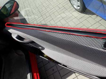

próbowałem zdemontować tapicerkę drzwi prawych przednich i wszystko szło dobrze do czasu gdy tapicerka wisiała już tylko na tej listwie przy szybie. Niestety nie udało mi się tego przeskoczyć. Nie wiem jak przyłożyć siłę, ew. co podważyć żeby nic nie połamać. Na zdjęciu zaznaczyłem miejsce po wewnętrznej stronie drzwi gdzie się trzyma.
Proszę o poradę jak to zdemontować

Z wyczuciem ciągnij do siebie, tylko tak, żeby Ci się nie łamała ;) tam są takie blaszki które to trzymają ;)
Lub możesz to razem z uszczelką wyjąć podważając i ciągnąć do góry :)

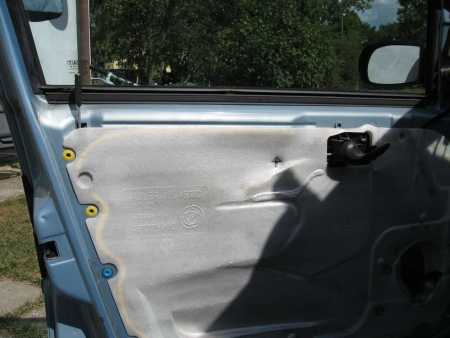

Po powiększeniu na zdjeciu widać te metalowe zapinki.
Komentarz do pliku: Tak jak kolega pisał z wyczuciem ciągniesz do siebie,wychodzi bez problemu.
