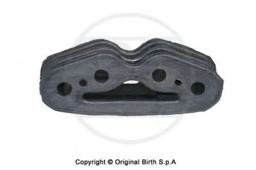

Witam serdecznie wszystkich forumowiczów a w szczególności posiadaczy Fiata Punto Sporting MK2 :)
Mam problem z wymianą jednego tzw. uchwytu gumowego który znajduję się zaraz przy tłumiku układu wydechowego...
Problem polega na tym że na końcu metalowych mocowań znajdują się szersze końcówki które nie umożliwiają mi nasunięcie "gumy"
oraz zaraz obok znajduję się już fragment karoserii który również przeszkadza mi np uderzeniem młotkiem w celu nasunięcia.
W jaki sposób się do tego zabrać bez korzystania z usług panów mechaników. Czy jest to w ogóle możliwe?
Z góry dziękuję za każde komentarze, pozdrawiam.

mediczi, Smarowałeś tą gumę zanim zacząłeś wpychać? :P
Ja co prawda nie wieszak, i nie w sportingu, ale wymieniałem gumy stabilizatora w jtd i jest ten sam problem, nie idzie tego zamontować, ale po posmarowaniu szło nawet nieźle :)

hehehe, nie smarowałem...zaczynam wierzyć że po smarowaniu jakoś pójdzie... ale zostaje jeszcze kwestia tego że odległość od końcówki prętu do karoserii jest tak mała że szok...
szerokość wieszaka utrudnia sprawę. No chyba że jak spryskam wd40 całą gumę to jakoś ujdzie...

mediczi, ja smarowałem smarem grafitowym - do przegubów :D i też mało miejsca było bo wahacz przeszkadzał :D.
Warto spróbować, tym bardziej że mechanik to też zwykły człowiek, nie magik więc bez magicznej różdżki da się to zrobić, chociaż obawiam się, że zaklęcia k... I ch... Mogą wystąpić :E

czy np WD40 jest ok? Czy co innego łatwo dostępnego polecisz kolego .

Ja polecam ten smar grafitowy w tubce do przegubów, dostaniesz w każdym motosklepie i praktycznie na każdej stacji paliw :)
Dodatkowo jak będziesz zakładał to najpierw dociskając jedną stronę potem drugą i tak naprzemiennie, wtedy powinno to w miarę gładko wejść ;)

ja zakładałem w Punto I, guma jest bardzo podobna lub taka sama. Pasuje też z Poloneza;)
na sucho nie założysz za chiny; po przesmarowaniu wieszaków wejdzie, mi weszło w 5 minut bez podnoszenia auta.
Wieszaka u mnie i tak by nie szło odkręcić bo śruby pordzewiałe..

A ten wieszak smarowałem wd40 bo akurat miałem pod ręką i poszło
