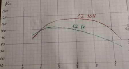

WLBN napisał(a):
Tak źle to nie jest, 16V na pewno górkę widzi później niż 8V. A i pasażerowie jej nie przeszkadzają. Różnica jest taka, że 8V ma swoją małą moc od samego dołu, a w 16V trzeba trochę pokręcić, żeby szybciej było:) Przypuszczam, że przy 2500 obr/min w 16V jest mniejszy moment niż w 8V, pasowałoby jakiś wykres pracy silnika dopaść.
skorzystałem z wykresów z tematu:
topic351-25.html
i naniosłem wykresy momentów na siebie, nie miałem akurat excela :>
wygląda to tak, że do 2000 obr/min przewagę ma 8v a później 16v. Różnica na korzyść 16v rośnie przy wyższych obrotach i maksymalnie moment jest większy o około 20% co nie kolosalna różnicą. Np przy 5k obr 110 Nm vs 90Nm.
