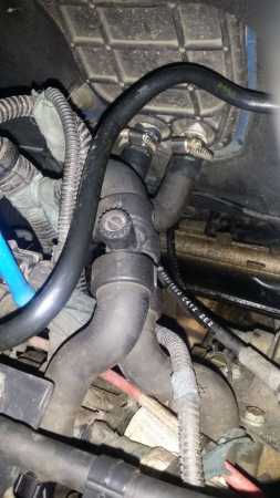

Punto z silnikiem 1.2 60KM. Nie moge dojść do ładu z ogrzewaniem i układem chłodzenia. Chłodnica jest nowa. Objawy nie grzeje w srodku. Termostat sprawny. Zarówno górna i dolna rura od chłodnicy ciepła. Termostat ładnie otwiera i przepuszcza. Gumowe rurki które wchodzą do nagrzewnicy ciepłe. Spuściłem płyn chłodniczy i wsadziłem rurke do nagrzewnicy i przedmuchałem. Czy opór powietrza podczas przedmuchania powinien byc duzy?
Potem zalałem preparatem do czyszczenia chłodnic pochodził z 30 40 min czysto było w środku bez syfu. Zalane pod sam korek. Korek odkręcony by powietrze uchodziło z układu.
Nadal nie grzeje. Jakieś sugestie?

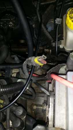

i dodatkowe dwa pytania czy przed nagrzewnicą na rukach znajduje sie jakiś zaworek regulujący przepływ? I co to za wtyczka?
pozdrawiam

Tak Regulacja nawiewu działa poprawnie. Jednak dzis (przed chwila) po lekkim poruszaniu "zaworka" ktróry jest na zdjeciu post wyżej pierwsza rurka wchodząca do nagrzewnicy jest tak samo ciepła jak te w głównym obiegu, wylot jest znacznie mniej ciepły. Wychodzi na to ze jednak nagrzewnica. Stad moje wcześniejsze pytanie jak duży opór podczas przedmuchiwania stawia nagrzewnica. I do czego on służy?

redmim napisał(a): I do czego on służy? chodzi ci o ten zaworek? - to odpowietrznik, przy zalewaniu układu trzeba go popuścić, a nagrzewnicę najlepiej potraktuj wężem z woda, powietrzem nie wypłuczesz osadów
