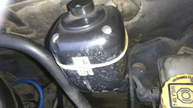

Mam podłączony autoalarm FOX. I centralka z syreną znajduję się w okolicy podszybia. Jest wyłączony specjalnym kluczykiem którego nie mam. Czy mogę śrubokrętem, na chama przekręcić ten zameczek? Dzwoniłem do gościa od którego go kupiłem a ten stwierdził że ojciec jego wyłączył alarm a kluczyk gdzieś się zapodział.

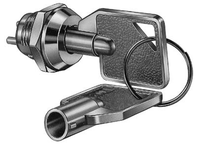

Taki zamek/kluczyk :?:
comment_2t452lPTWm4sLxQccUFcl3hs2luGeqwr,w400.jpg [ 21.66 KiB | Obejrzany 4992 razy ]
Cent -> topic59276.html

Właśnie że nie jest inny. Taki malutki jak do szafki, pod korkiem. Centralny mi działa, ale alarm jest wyłączony i podejrzewam że tam mógł zostać odłączony. Taki jest otwór na kluczyk. Jest w pozycji pionowej i nie wiem czy jest załączony czy na odwrót.

Jak masz możliwość podejdz lub podjedz do punktu dorabiania kluczy.
Kiedyś w firmowym aucie musiałem szukać a że nie znalazłem to w/w kierunek i ślusarz znalazł za dobrego browara czyli 5 złociszy ...

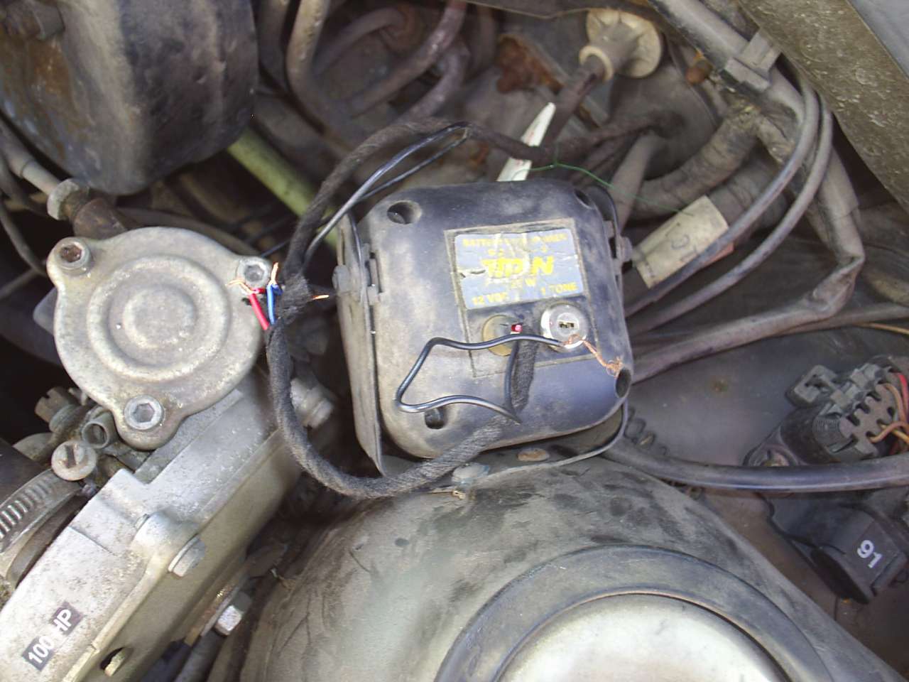

Nikt mi tego kluczyka nie dopasuję bez oryginalnego kluczyka. Dam też foto identycznego alarmu. To jest syrena razem z centralką?

To taki jak do skrzynki pocztowej.
Mnie też nie dopasował idealnie. To jest chińszczyzna i zapadki/zapadka zostały wyłamane :E
Ważne że można wyłączyć wyjca na serwisie bo nikt nie lubi robić z działającym alarmem obok uszu :lol:

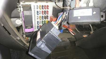

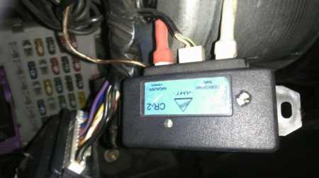

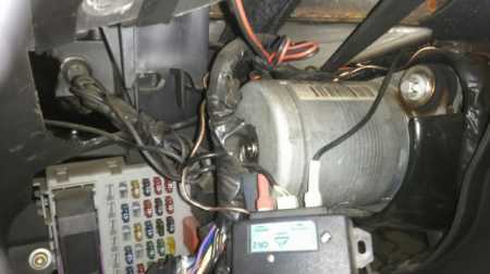

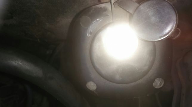

Teraz problem, czy jest włączony czy wyłączony. Znalazłem te centralkę, ale nie wiem czy ona jest tylko om zamka centralnego czy też od alarmu. Z tego co widziałem, to dostaję plusa ze stacyjki. I ma dodatkowy moduł, z diodą i napisem odbiornik radiowy. Gość wyłączył telefon i usunął konto na olx. Teraz wiem dlaczego. Jak oddać tutaj foto.

Po lewej centralka alarmu po prawej czujnik
Tam jeszcze poszukaj :arrow: https://www.elektroda.pl/rtvforum/topic2290321.html

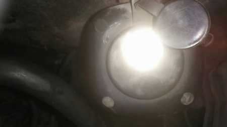

ok dzięki. Jeszcze jedno, na dziurką od kluczyka centralnie nad nią, jest czerwona kropka. Czyli jest włączona syrena czy wyłączona?
[ Dodano: 18 Sty 2019, 17:04 ]
Już sam doszedłem, syrena była kluczykiem wyłączona. I trzeba było przekręcić z czerwonej na niebieską kropkę. Musiałem zameczek trochę uszkodzić, ale działa elegancko.
