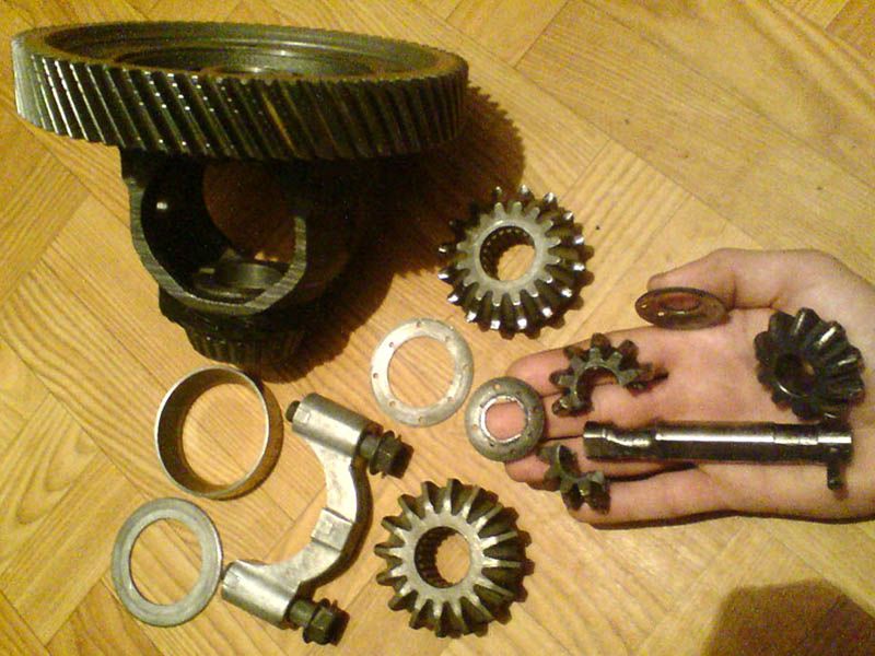

Witam po wyjęciu całej połosi ze skrzyni okazało się iż satelitka czy jak to sie nazywa lata luzem po skrzyni jak to mozliwe jakieś przyczyny?Pozdrawiam.

Tak myślałem :arrow: post845107.html#p845107

 Post #845943 Wysłany: 10 Lut 2019, 15:42;
 Temat postu: Re: Punto II uszkodzona skrzynia biegów lub sprzęgło?
Kamilekk93 napisał(a):
[...] lata luzem po skrzyni jak to mozliwe jakieś przyczyny? [...]
Jak to? :> A tak to! :E Przykład w załączniku. To są wszystko śmieszne (w samochodach osobowych) zębateczki, można je rozwalić, na kilka sposobów przeciążyć (udar), zatrzeć (brak oleju - ignorowanie "pocenia się" latami - albo nigdy nie zmieniany). Na szczęście części do starych Fiatów są tanie. Także "nic się nie stało".
Komentarz do pliku: Jazda bez oleju (to akurat nie był Fiat).
