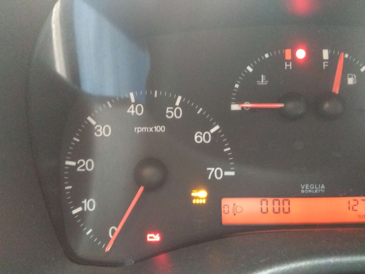

W dniu wczorajszym przy próbie uruchomienia mojego Punto 2 rok 2002 1,2 16v automat, po przekręceniu kluczyka w stacyjce podświetliły się wszystkie kontroli po czym przy próbie uruchomienia- kompletna cisza!!!, z kontrolek pozostały bodaj dwie "kluczyk code" i mały czerwony samochodzik z podniesioną maską- chyba tryb awaryjny, a kluczyka nie dało się wyciągnąć ze stacyjki. Po walce udało się wyrwać kluczyk, wiec próba na drugim i to samo przy czym wkładka stacyjki już nie blokowała wyjęcia kluczyka.Wersja oba kluczyki blisko siebie to samo - myśląc ze winna po stronie imo. Dzisiaj próba demontażu wkładki stacyjki, wizyta u dorabiacza kluczy -oba kluczyki imo maja sprawne, a wg gościa owszem wkładka się przycina ale nie ma nic wspólnego z brakiem możliwości uruchomienia pojazdu, a rozrusznik w ogóle nawet nie mruknął. Podpięcie pod komputer pokazało usterkę kod C1007 - silnik elektryczny , - nie ciagły i c1001 - uszkodzenie sterownika ECU, - nieciągły. Niestety na razie nie udało się mi podłączyć aktualnie dostępnego komp. pod silnik - brak łączności. Niestety to wersja w automacie a bez uruchomienia brak możliwości włączenia trybu N aby go wciągać na lawetę i do jakiegoś warsztatu. A oczywiście jak na złośc auto zepsuło się na miejskim parkingu a nie pod domem , wiec grzebanie w nim też wielce utrudnione!!

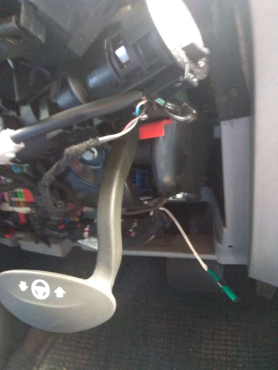

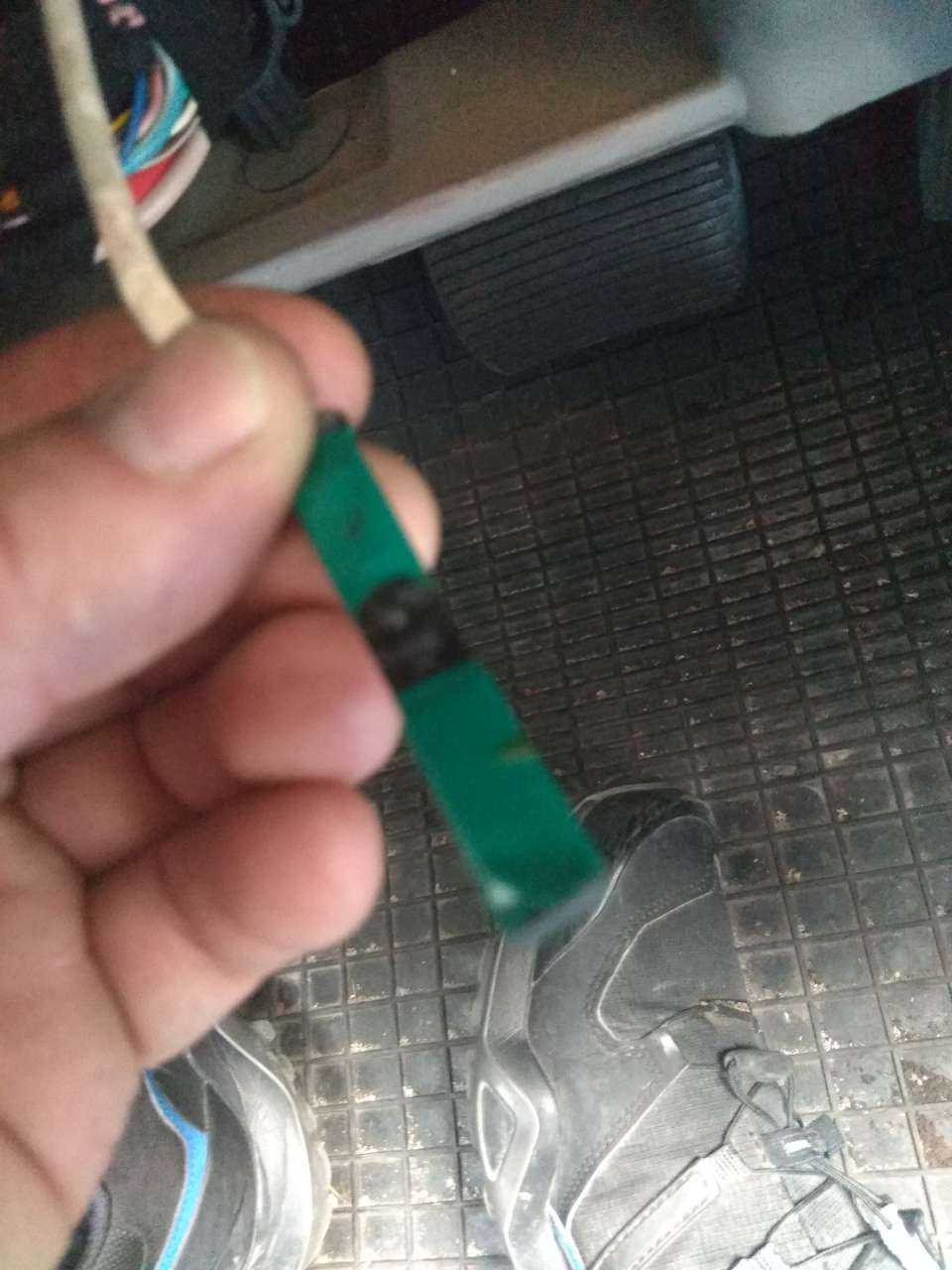

Dodatkowo, gdy dziś rozebrałem kolumnę kierowniczą (do wkładki stacyjki) zauważyłem dziwny biały przewód do którego nas końcu taśmą przyklejony jest plastikowy element do mocowania go w jakiś obudowie, jakimś plastiku i na pierwszy rzut oka nie widać, aby był urwany , po odwinięciu jednak tej zielonej taśmy izolacyjnej w białej koszulce tego przewodu widać cieniutkie miedziane druciki jakby urwane. Czy ktos może mi powiedzieć o to za przewód bo nigdzie pod kierownicą nie widzę dla niego miejsca, a chyba nie powinien tak leżeć sobie???
Proszę wiec bardzo o pomoc gdzie szukać, czy może zmienić całą stacyjkę i próbować na odpalic ale z moim imo, czy może to sterownik od silnika jak nie można się z nim połączyć a może to ten znaleziony kabelek temu winien???

Z jakiego modułu był odczytany błąd ECU - sam ECU zwrócił taki komunikat? Wadliwy ECU przeważnie sam siebie nie "zakabluje".
Bo przy "diagnostyce" się wybiera z czym się łączysz (który moduł, czy linia CAN, gdzie czasem wręcz potrzeba przejściówek): silnik (ECU), deska rozdzielcza, ABS, wspomaganie, poduszki i tak dalej.
A obecność błędu związanego z "silnikiem elektrycznym" (wspomaganie), wskazywać może na zasilanie (słabe ładowanie, skorodowane "punkty masy"), dlatego świruje "ECU" i/lub "immo", a jakieś dziwne poizolowane druty w desce, to może być np. antena (immo, alarm).
