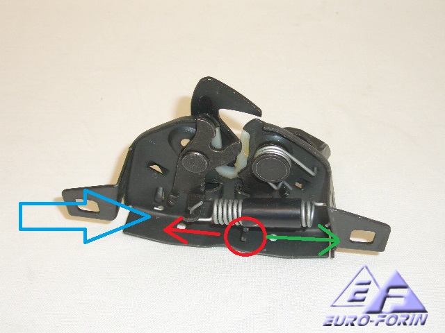

Witam serdecznie!
Przeszukałem całe forum i znalazłem ślady mojego problemu ale nie w 100%. Mechanik kazał dostarczyć zamek, stary już zdemontował (i oczywiście wyrzucił) i cały czas tłumaczy że daję mu angielskie zamki.
Wszystkie strony patrząc się na komorę silnika:
Mechanik twierdzi, że linka wchodzi do zamka z prawej strony (patrząc na komorę silnika - niebieska strzałka) i linka powinna ciągnąć ten zaczep montażowy (w czerwonym kółku) w prawo (patrząc się na zatrzask czerwona strzałka) a nie w lewo (zielona strzałka).
ja kupiłem dwa zamki (z ogłoszenia i po rozmowie europejskie) które działają jak na załączniku - mam ruch w prawą stronę - zielona strzałka (czyli w lewo patrząc na komorę silnika) a w stronę lewą - czerwona strzałka (czyli ciągnięcie w prawo patrząc się na komorę silnika) już tego ruchu nie mam.
znalazłem na forum informację, że to pancerz pcha tym zaczepem w kółku a linka jest nieruchomo zaczepiona z prawej strony (tam również z tego co widziałem na forum jest regulacja tej linki)
Mam małą prośbę - czy któryś z forum może mi przesłać filmik z działającym zamkiem pokrywy silnika albo chociaż potwierdzić, że zamki które mam są europejskie (czyli do mojej kropki)?
i to jest prawdziwe określenie, linka wchodzi zgodnie z niebieską strzałką z twojego rysunku/ zdjącia, pancerz linki opiera się na tym uchwycie (a w zasadzie to dźwigni) zaznaczonym czerwonym kółkiem, a linka jest nieruchomo zaczepiona w miejscu które zaznaczyłeś grotem zielonej strzałki - czyli na obudowie tego zamka i tak jak napisałeś tam jest regulacja tej linki, masz też rację pisząc że to pancerz popycha dźwignię (tą z czerwonego kółka), tu jest na odwrót niż jest to z reguły rozwiązane (czyli że linka ciągnie a pancerz jest nieruchomy), podkreślam jest odwrotnie,
w sumie jak wymieniałem linkę to tez się w ch..ja zrobiłem (a sam to demontowałem :E ), bo właśnie upierdzieliło mi się w dyńce że to pancerz ma być nieruchomy na obudowie, linka oczywiście mi nie pasowała, tzn te 3 szczeliny na jej końcówce nie pasowały mi do tej dźwigienki, już nawet miałem kątówka dopasowywać (hehe :mrgreen: ), w końcu zaświeciła się żarówka jak pomysłowemu Dobromirowi i wszystko "siadło" tak ja powinno :hahaha:
