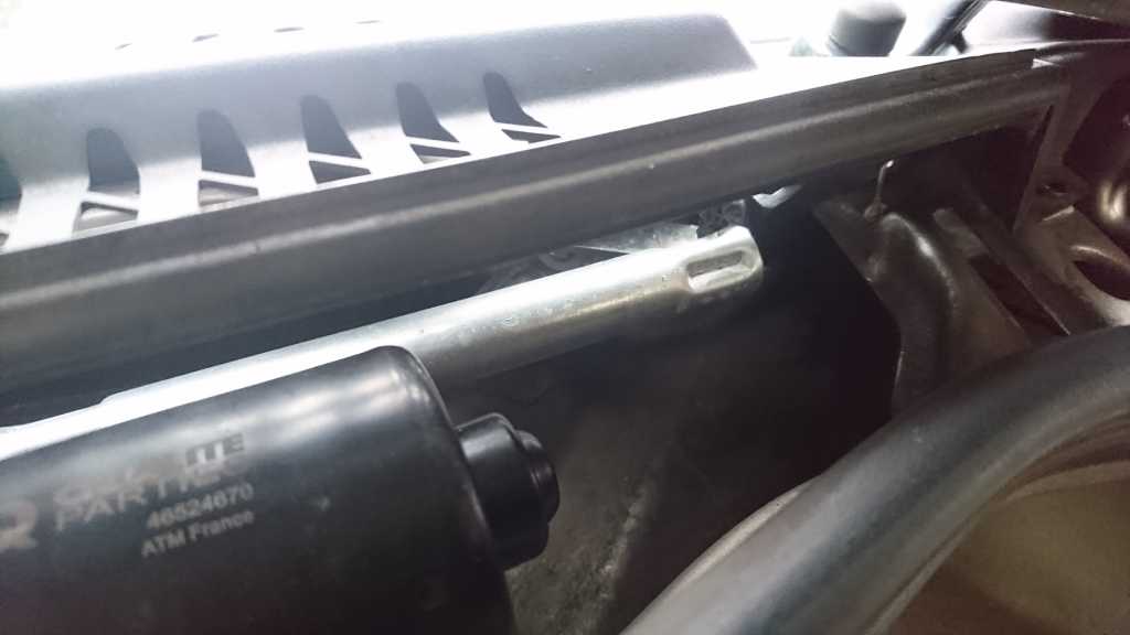

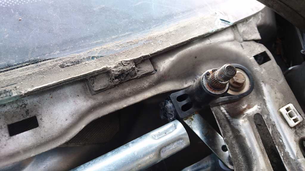

Czy spotkaliście się z taką usterką mechanizmu wycieraczek i jak może być tego przyczyna ?

Spotkałem sie sam na własnej skórze podczas jazdy wracałem z długiej trasy i mniej więcej w połowie zaczęła sie ulewa włączyłem wycieraczki i przy drugim ruchu jedna z wycieraczek zniknęła z mojego pola widzenia, przyczyny nie znalazłem ale to raczej zmęczenie materiału wymień na nowe ja zapłaciłem za swoje używane grosze.

Dobrze by było przygotować zgład, aby sprawdzić czy problemem nie jest wada materiału. Jednak z dużym prawdopodobieństwem, sądząc po zdjęciu i lokalizacji powstania usterki, można stwierdzić, iż nastąpiło najzwyklejsze zmęczenie materiału.

Musimy tez sie zgodzić ze sam mechanizm wycieraczek w punciaku nie jest jakiś bardzo trwały same spinki tez już musiałem zmieniać bo zwyczajnie podczas jazdy pękły i je zgubiłem, także ja za przyczynę wziąłbym to zmęczenie materiału.

Ja kupiłem całym ori mechanizm wycieraczek (razem z silniczkiem) w ASO. Chyba niecałe 350zł. To podobno dość popularna usterka w kropku. U mnie latały te cięgna na wszystkie strony.

Razem z kolega mialem problem z wycieraczką, po prostu nie podnosiło jej. wystartczylo przewiercic ciegno zalozyc zawleczke i ja zagiac Dokladnie już nie pamietam.jak to bylo cos tam dokręcalem ale nie za mocno.zeby silnik nie meczyl sie przy ruszaniu wycieraczką bo jak za cięzko pracuje to sie moze spalić.
