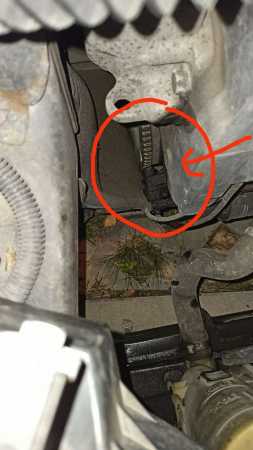

Dzisiaj zauważyłem spory ubytek płynu chłodniczego na chodniku. Do tego niepokoi mnie że "koło zębate" dotyka czegoś. Powinno dotykać? Co tu się dzieje :)
Przesylam zdjecie

Jak chodzi o ubytek to niestety musisz samemu dojść skąd. Na tym obrazku jest czujnik obrotów. Tam jest mała szczelina, nie powinno dotykać.

Dzięki. Jeśli chodzi o ubytek to okazało się, że puściła obejma
