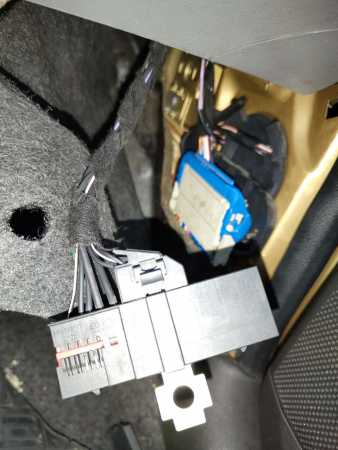

Wczoraj wymontowałem bodycomputer, wziałem do domu, wszystkie gniazda wyglądały normalnie wg mnie. Rano podlaczylem i jak gdyby nigdy nic auto normalnie odpalilo, wszystko działało idealnie , zero problemów poza kontrolka poduszki.
Jednak po 2-3 min znowu wszystko zwariowało i wróciło do tego co wcześniej, mimo że silnik dalej pracował. Po zgaszeniu już nie można było uruchomić.
Może Ty bedziesz miał jakiś pomysł co to może być, co tu jeszcze sprawdzić?
Jeszcze z dziwnych jak dla mnie rzeczy - po odkręceniu masy, która jest w nogach pasażera - nic się nie zmienia, objawy identyczne jak przy przykręconej - (mówie o tym ze zdjęcia)

Nie mam schematów do Punto 2 więc mam trochę związane ręce. Punktów masowych masz w aucie kilka i ten który odłączyłeś pewnie odpowiada za coś innego niż body.

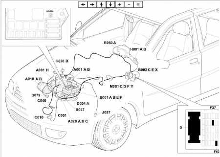

W necie znalazłem coś takiego..
może to być problem z masą wg Ciebie?
Pewnie coś się grzeje w sterowniku i go wyłącza, tak jak mówiłem, na 99% uszkodzone body
[ Dodano: 21 Kwi 2022, 15:51 ]
W necie coś takiego znalazłem.
Może to być problem z masą wg Ciebie?
