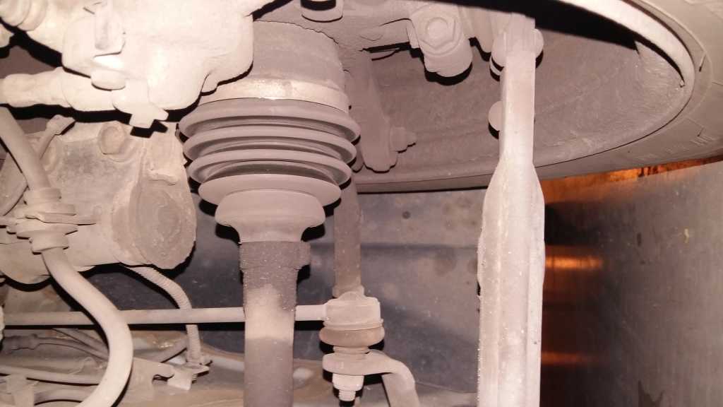

W moim punto przez przypadek zauważyłem taką sytucję ze chyba jedna z półosi albo przegub się poci Chodzi o lewe koło a w prawym dla odmiany jest czysto. Czy to czymś grozi ? kwalifikuje się do wymiany ? oststnio przegląd robiłem i zawieszenie w porządku.
Z góry dzięki wam za odpowiedź.

Ja bym to olał, ewentualnie założył nową opaskę, jeśli guma nie popękana. A półosie to nie zawieszenie

Podejrzewam że to nie przegub się poci , lecz leci olej z uszczelniacza wybieraka skrzyni biegów . Spójrz w górę.

Ktoś napchał za dużo smaru. Sprawdź opaskę osłony przegubu. P. S. To nie wybierak. Olej z wybieraka zalewa lewy przegub wewnętrzny, a kolega ma mały problem z zewnętrznym.

Może i za dużo smaru ale wczoraj byłem u mechanika powiedział żeby się nie przejmować ale trochę bardziej ta opaskę zacisnąl. Trochę wytarl ale poprawy po 100 km nie widzę. Jest tak samo

Posłuchaj mechanika i sprawdzaj od czasu do czasu.
