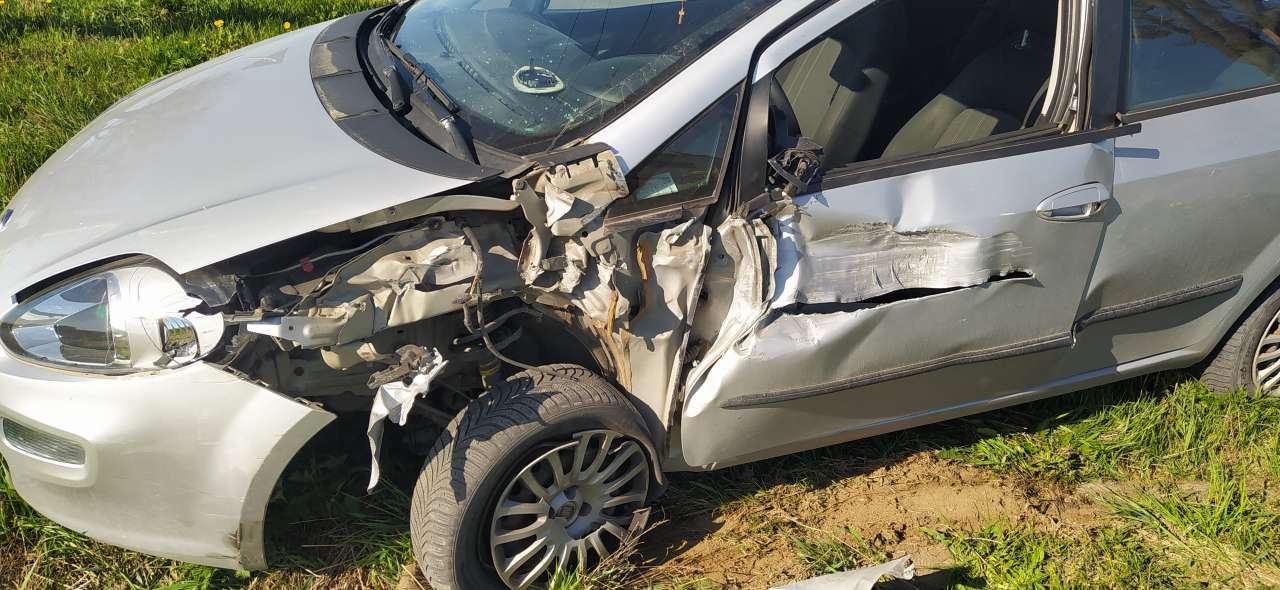

ostatnio niesty mój kropek sporo oberwał przez własnie ten czujnik foto poniżej:
Komentarz do pliku: kolizja
prosty zkręt 90 przy 40km/h długa naczepa i blokada przy wychodeniu. Sporo do wymiany wózek cały na szczęscie ale wachacz,koncówki, pół oś, łacznik do wymiany. Fartuch też do wymiany cały nadkole i drzwi przod/tył też. Pomiar wstepny słopków ok. Zobaczę jak zawiasy załaoże po tez dostały w przednich drzwiach.

zablokowała się kierownica czy co ? :shock:

tak nie mogłem odbić w prawo :( a jak mnie złapała belka dostawczaka to czekałem tylko kiedy koniec.

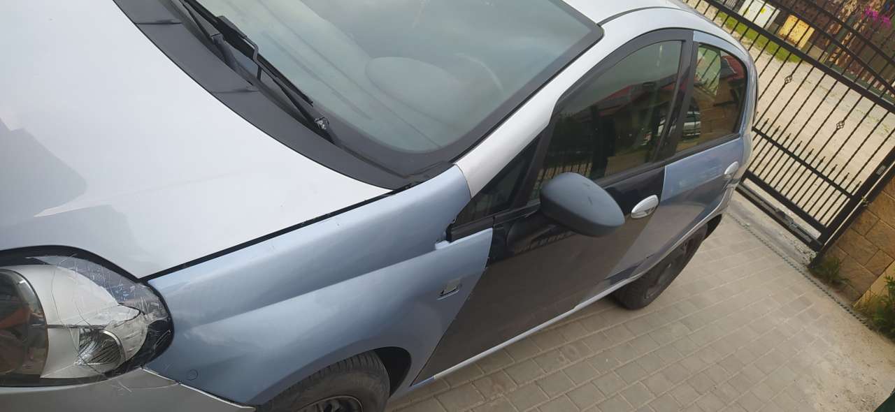

po naprawach całe szczeście wózek cały, maglownica też do wymiany wahacz, łącznik i końcówka drążka, lampa przednia, kierunek. Ale blach musiałem trochę wymienić : błotnik, drzwi tył + przód z zawiasami, fartuch i ślizg błotnika też. Jeździ nie ściąga.
tak wygląda obecnie:
Komentarz do pliku: po poskładaniu
