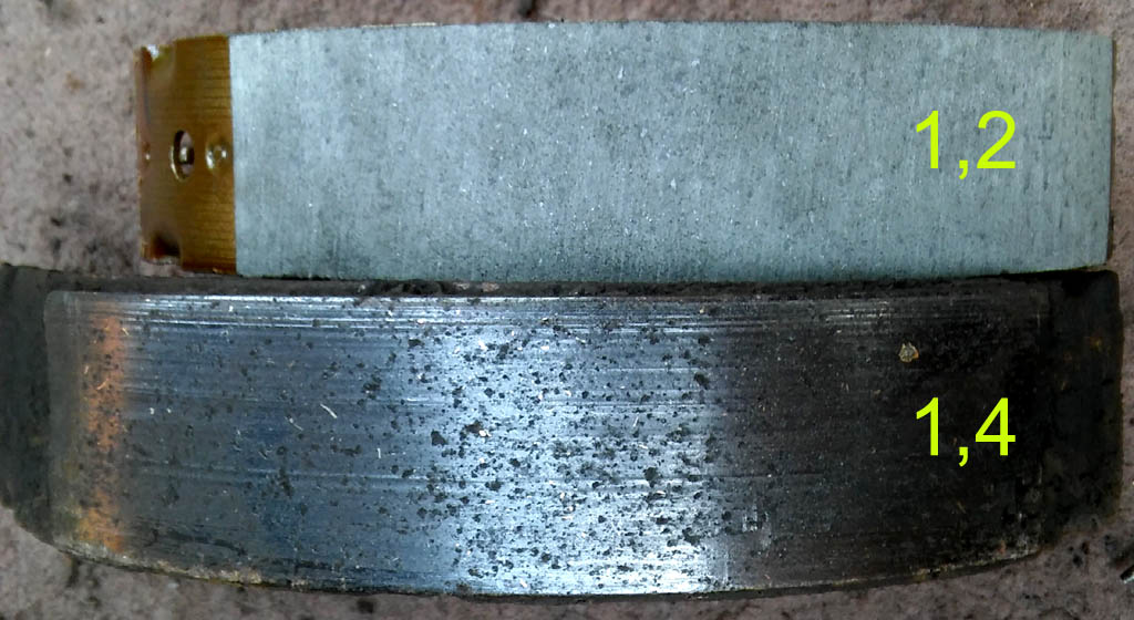

michcio-88 napisał(a): ...Słowem wstępu: Szczęki wymieniane nie dawno w dobrym stanie!.... Szczęki wymieniane nie dawno ? - może pomylone z 1.2 1.4 są większe 228x42mm a 1.2 203x28mm wtedy regulator by się rozkręcił lub błąd montażu

Czy przed założeniem niepotrzebnego tematu, przeszukałeś forum, czy nie miałeś czasu? Dopisujemy się do istniejących wątków. Są już dyskusje o bębnach, szczękach, linkach itp., itd. Jest też poradnik w dziale "zrób to sam". Nie doskonały, ale jest. Najważniejsze: zmień mechanika. Cieć najwyraźniej nie ogarnia Fiatów (ciekawe co odwala w bardziej skomplikowanych markach/modelach). W skrócie: samoregulator, wcale "sam" nic nie reguluje, trzeba mu na początku pomóc, rozszerzyć wstępnie blisko bębna. Później "pompujesz" nożnym (nie ręcznym), powinno być słychać kliknięcia. Samoregulator jest wrażliwy na błędy montażu i uszkodzenia (np. próba luzowania go przy demontażu zużytego bębna, poprzez grzebanie śrubokrętem przez otwór po śrubie koła - można rozwalić, pogiąć te blaszki sprężynujące). PS Nie wierzę, że ktoś mógł być aż tak tępy i założyć dużo mniejsze szczęki (z 1,2 do 1,4). Ciekawe czy w ogóle się da tak zrobić? Załącznik:
Komentarz do pliku: Jak można to pomylić?
Szczeki_1,2_i_1,4.jpg [ 129.26 KiB | Obejrzany 8720 razy ]
...Chociaż mechanicy samochodowi to największe pajace i beztalencia (zaraz po budowlańcach) w świecie techniki. Są "uzdolnieni".
