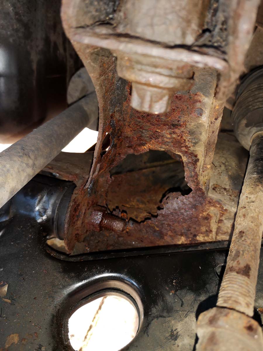

Uzupełnienie tematu, przykład korozji belki (sanek, wózka, trawersy) przedniej. Ładna dziura. :E
Komentarz do pliku: Dziursko w "ramie" silnika/zawieszenia.

U mnie może nie było aż takiej tragedii ale śrubokręt właził w "blachę" jak w masło.
Pasują trawersy od corsy D która była długo produkowana i takie sanki można nabyć nawet od kilku-letniego auta zwłaszcza do GP benzyna.
Ważne aby nie przejmować się dodatkowym mocowaniem pod łapę skrzyni/silnika która zwykle jest przykręcona do tych sanek. Wystarczy ją odkręcić i sanki są 1:1 jak w GP.
