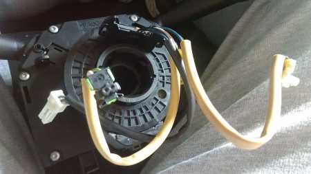

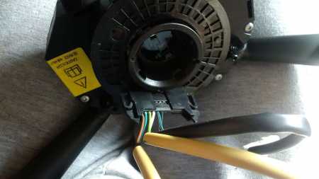

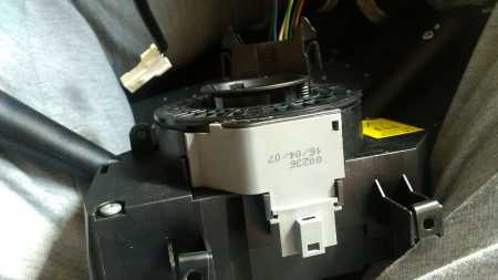

 Post #838038 Wysłany: 24 Maj 2018, 07:53;
 Temat postu: Re: Kontrolka airbag
Rejestracja: 22 Maj 2018,
Posty: 5
Mam taki przełącznik jak na zdjęciach. Czy taśma znajduję się w środku przełącznika bo tej kostki od podłączenia taśmy u mnie takiej nie widzę.
