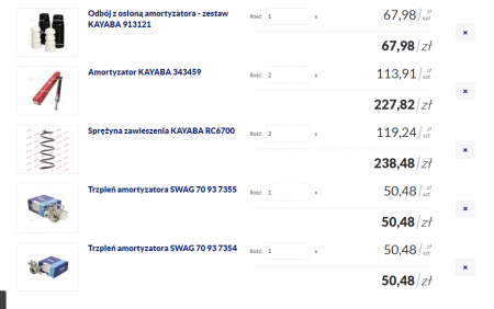

Witam, muszę za jakiś czas wymienić zawieszenie z tyłu auta bo amortyzator mi wylał, co zrobić aby zrobić na gotowo tył?
GUMA GÓRA SPRĘŻYNY 55700710
SPRĘŻYNA TYŁ 55703714
GUMA SPRĘŻYNY ODBÓJ LEWA/PRAWA 55703699
PODUSZKA AMORTYZATORA LEWA/PRAWA 55701901
OSŁONA AMORTYZATORA 55701429
AMORTYZATOR TYŁ 55700452
TULEJA BELKI TYLNIEJ 51804551
A w załączniku koszyk, mogę prosić o jakąś radę co do wybranych przeze mnie części? Czy warto wymienić tuleje, czy dam radę w domu to wszystko wymienić?

najlepiej jak byś podjechał do skp oni za 10 zł sprawdzą tuleje belki nie brał bym się za to bez potrzeby i bez odpowiednich narzędzi typu ściągacz do tulei lub prasa
dodatkowym utrudnieniem jest to że trzeba rozłączyć linki ręcznego oraz przewody hamulcowe i kable od abs
co do reszty potrzebujesz 2 podnośniki zestaw nasadek torx oraz polecam z własnego doświadczenia 2 dni wcześniej spryskać wszystkie śruby wd40

A dobór części? Może w podobnej cenie jest coś lepszego? Jakiej firmy kupić gumy bo w automator nie posiadają i będę gdzieś indziej kupował.

KYB i SWAG bardzo dobre zamienniki robi
co do gumy na sprężyny ciężka sprawa z dostępnością dobrych zamienników na allegro są po 20 zł ale do swojego auta bym ich nie założył chyba jedynie aso ale tanio nie będzie

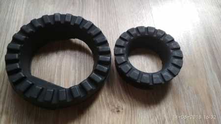

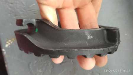

te sprężyny nie są czasem za cienkie? RC6700 KYB K-Flex te mają 10,5mm a oryginały ponoć 12mm
[ Dodano: 14 Sie 2018, 16:34 ]
Warto pod te gumy coś dodatkowo podłożyć? Jakieś cienkie się wydają.
 Post #840370 Wysłany: 14 Sie 2018, 17:02;
 Temat postu: Re: Wymiana zawieszenia tył
Klubowicz
Miejscowość: Nowy Targ
Rejestracja: 02 Lis 2011,
Posty: 2265
jak są to oryginalne gumy to nie widzę sensu tam pod nie podkładać cokolwiek

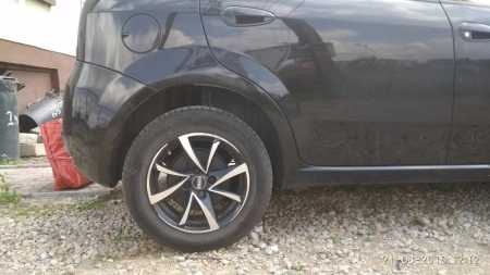

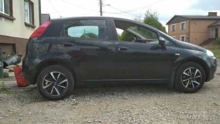

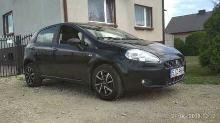

Dzisiaj się zabrałem za wymianę zawieszenia, na stacji z oponami poprosiłem o popuszczenie śrub dolnych amortyzatora. Zawieszenie ok, trochę farba źle na sprężynach nałożona, auto się troszkę podniosło. Jeszcze coś mi stuka ale teraz chyba tylko przód który zmienię sobie po nowym roku. Kilka fotek ale już z efektu końcowego bo nie chciało mi się fotek robić bo pali u mnie słońce.

powiem Ci że wysoko :E mój chyba jednak trochę niżej stoi ale po czasie powinien opaść do normalnej wysokości
