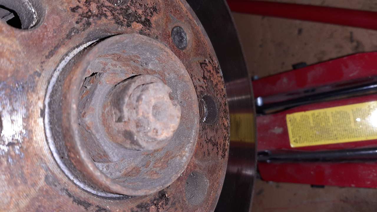

Zdarzyło się tak, że przy ruszaniu wypadła lewa półoś. Przynajmniej tak mi się wydaje, bo po wrzuceniu biegu samochód nie jedzie, ale jak wrzucam na półsprzęgle to słuchać zgrzyt, więc skrzynia I sprzęgło wyglądają ok.
Czy półoś mogę tak po prostu wysunąć z powrotem? Chociaż z tym może być problem, bo nie bardzo daje się ruszyć. Póki co nie motywowalem jej młotkiem.
Czy może lepiej ją zupełnie wyjąć I dopiero spróbować poskładać wszystko do kupy?
Jeśli wyjść to jak zdjąć zabezpieczenie na nakretce na piaście?

Zaklepaną nakrętkę należy odklepać :D w sensie wbić tam coś typu mały śrubokręt ślusarski czy punktak i powinno się odgiąć to zagięcie . Przyda się też mocny klucz i dłuuga rura ;)

na 100% ma wejść głębiej, ta błyszcząca, niepordzewiała część przegubu ma wejść tak żeby jej nie było widać, czasami trzeba na to energicznie zadziałać, skoro nie chce ci wejść, to odkręć tę nakrętkę którą pokazałeś wyżej, wybij przegub (zewnętrzny) ze zwrotnicy, później wejdź pod auto, złap za wałek półosi i energicznie spróbuj wbić ten przegub w skrzynię, ja zawsze tak robię gdy "nie idzie" :mrgreen:
