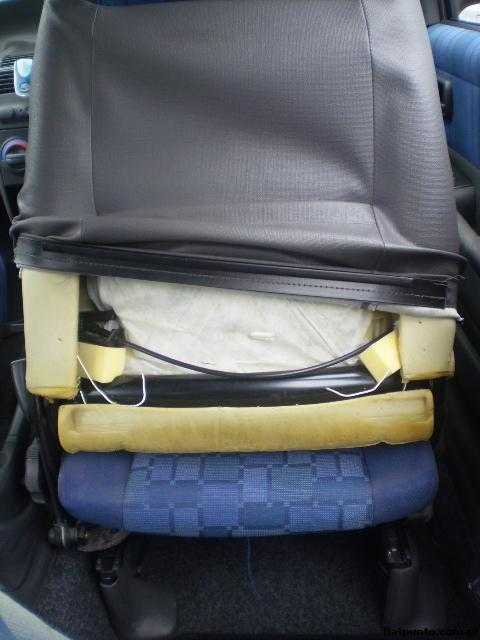

A co do tematu to musze wam powiedziec ze zrobilem regulacje :) :)
Bylo troche motania, caly mechanizm jest banalnie prosty ale... niestety jest przynitowany do stelaza siedzenia i niemozna go wyjac :cry:
Ale pokolei:
Do rozebrania calosci wystarcza dwa śrubokrety - plaski i krzyzak
Na poczatku odkrecamy boczne oslony przegubow siedzenia i zdejmujemy pokretła regulacji kata siedzenia ireg. ledzwiowej.

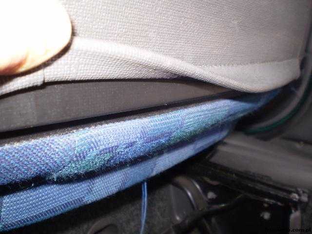

Patrzac od tylu na siedzenie przy dole znajdziemy listwe dzieki ktrorej mozemy zdjac obicie
Listwy są wcisniete jedna w druga "na zakladke", wiec delikatnie od jednej strony podwazamy i rozdzielamy je
Po rozdzieleniu poprostu podciagamy obicie obustronnie w gore zeby uwidocznic caly mechanizm, stanowczo, ale ostroznie!! Ja za mocno pociagnalem i musialem wykazywac sie zdolnosciami krawieckimi :cry:

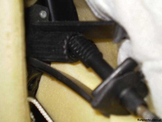

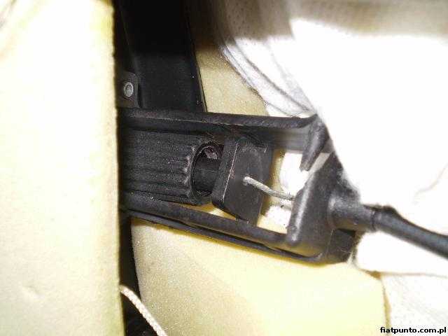

I ukazala sie... włoska myśl technologiczna... dobrze pomyslana bo prosta ale... plastikowa wiec... pekla prowadnica i wyskoczyla sruba naciagajaca wszystko
Po kilku dobrych minutach mocowania sie z śruba umiescilem ja na odpowiednim miejscu, pozostalo jeszcze tylko peknięcie
Z racji tego ze posiadalem tylko klej typu "kropelka" ale w wersji "Skleje wszystko... oprocz tego co chcesz" niestety musialem zastosowac opaske zaciskową nie na samym koncu mechanizmu lecz wczesniej ograniczajac troche zakres dzialania (mimo to po zlozeniu nie odczulem zadnej niewygodnej pozycji)
Posiadając dobry i szybkoschnacy klej mozna opaske podkleic na samym koncu mechanizmu nie ograniczajac jego dzialania (preferowane :lol: )
Teraz pozostaje juz tylko poskladanie wszystkiego "do kupy" i mozna sie juz cieszyc sprawna regulacja :D

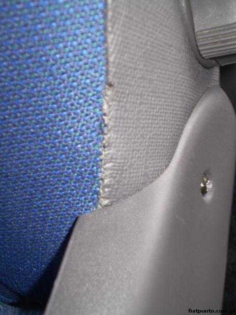

A tutaj efekt mojej niezbyt wyrafinowanej sztuki krawieckiej :? , na szczescie nie jest w az tak widocznym miejscu
Chyba az tak bardzo zle to nie wyglada co ?? :lol:

zabralem sie dzisiaj za swoj fotel i ....
niestety porazka
udalo sie dostac do nieszczesnego mechanizmu ale okazalo sie ze jest walnieta linka
na szczescie nei wpadla w kolnierz ale wyszla z tego mechanizmu i sie postrzepila troche
jest tam bardzo slaby dostep i nei wiem jak mam teraz ja ponownie zamontowac.
chcwilowo naciagnalem ja ja troche i troszke srubka przymonowalem ale to nadal nie dziala
jakis pomysl ?
