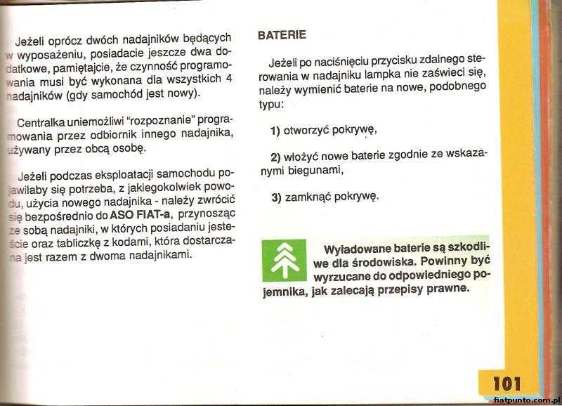

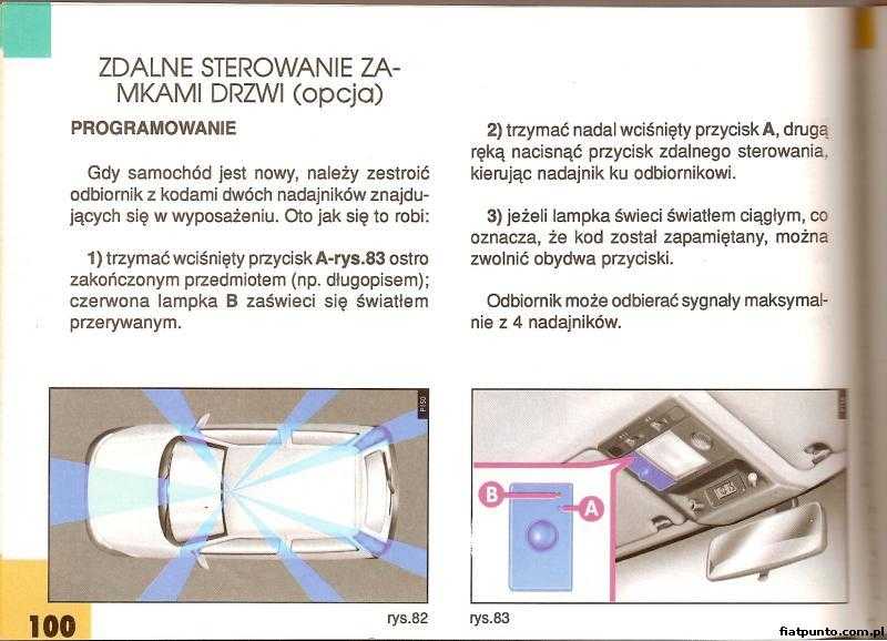

Witam wszystkich !
Koło odbiornika podczerwieni w podsufitce jest dioda a obok mały przycisk . Ten przycisk prawdopodobnie służy do zapisywania (programowania) klucza w centralce zamka . Jeśli do czegoś innego to proszę o sprowadzenie mnie na właściwą drogę :wink:
Czy ktoś wie jak to się dokładnie programuje ?
Samochód to Punto I GT .

To powinno pomóc :D

Bardzo dziękuję .
Mam tą książkę ale po francusku :>
Można skądś taką instrukcję zciągnąć ? W dziale download jest ale nie można zassać .

 Post #190199 Wysłany: 15 Lis 2008, 23:07;
Imię: Bartek
Rejestracja: 23 Mar 2008,
Posty: 1138
u mnie to programowanie nie chodzi działa tylko z jednym kluczykiem. Z drugim nie chce :(

Ja mam tylko 2 , jeden z podczerwienią i jeden bez . Ten bez podczerwieni ma przyczepioną karteczkę z numerem . Poza tym mam kartę . Do czego służy klucz matka ?

Do programowania 2 pozostałych.

Klucz matka jest brązowy i służy tylko do odczytania kodu czy jakoś tak, nie powinno się go używać do odpalania auta. Najlepiej trzymać go z dala od pozostałych :D

Czy w takim razie jeśli mam auto tylko z centralnym bez alarmu to klucza matki nie ma ?

U mnie alarm był, ale niefabryczny. Miałem 3 kluczyki w komplecie. I do tego 2 karty z kodami. Bardzo możliwe, że któryś z poprzednich właścicieli go zgubił.
 Post #190401 Wysłany: 16 Lis 2008, 12:58;
80quattro kluczyk matka jest brązowy, z dużym plastikiem. Dwa pozostałe niebieskie służą do normalnego użytku.
BARTEKcoupe auta z fabrycznym alarmem posiadają matkę, kluczyk z pilotem i kluczyk zwykły.

Ja mam tylko central , bez alarmu . Jestem drugim właścicielem , dostałem do auta wszystko oprócz tego klucza . Ale chyba można dorobić klucz na podstawie oryginalnego kluczyka i karty z kodami ?

80quattro można na pewno. Wystarczy nawet sama karta kodów. A tak na marginesie, to chyba raczej droga przyjemność to jest :D
