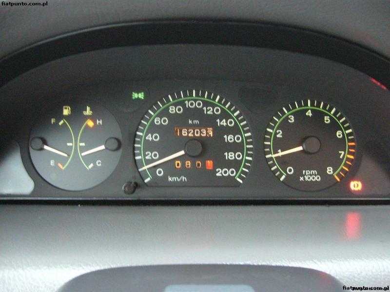

aaa Ty masz jeszcze te zegary z inna grafika ... ja mam ten nowszy wzor i sa po 2 pomaranczowe kreseczki na rezerwie ... ale polowa tej pierwszej u mnie to tak jak u Ciebie polowa Twojej kreseczki ;) cos takiego ...

Podoba mi sie Twoja grafika :D ale tylko z licznika i obrotka :E
Chętnie bym taką zaadoptował ale w białej wersji, ten zielony pasek to on jest farbką machnięty czy on tak świeci? (albo to i to?)

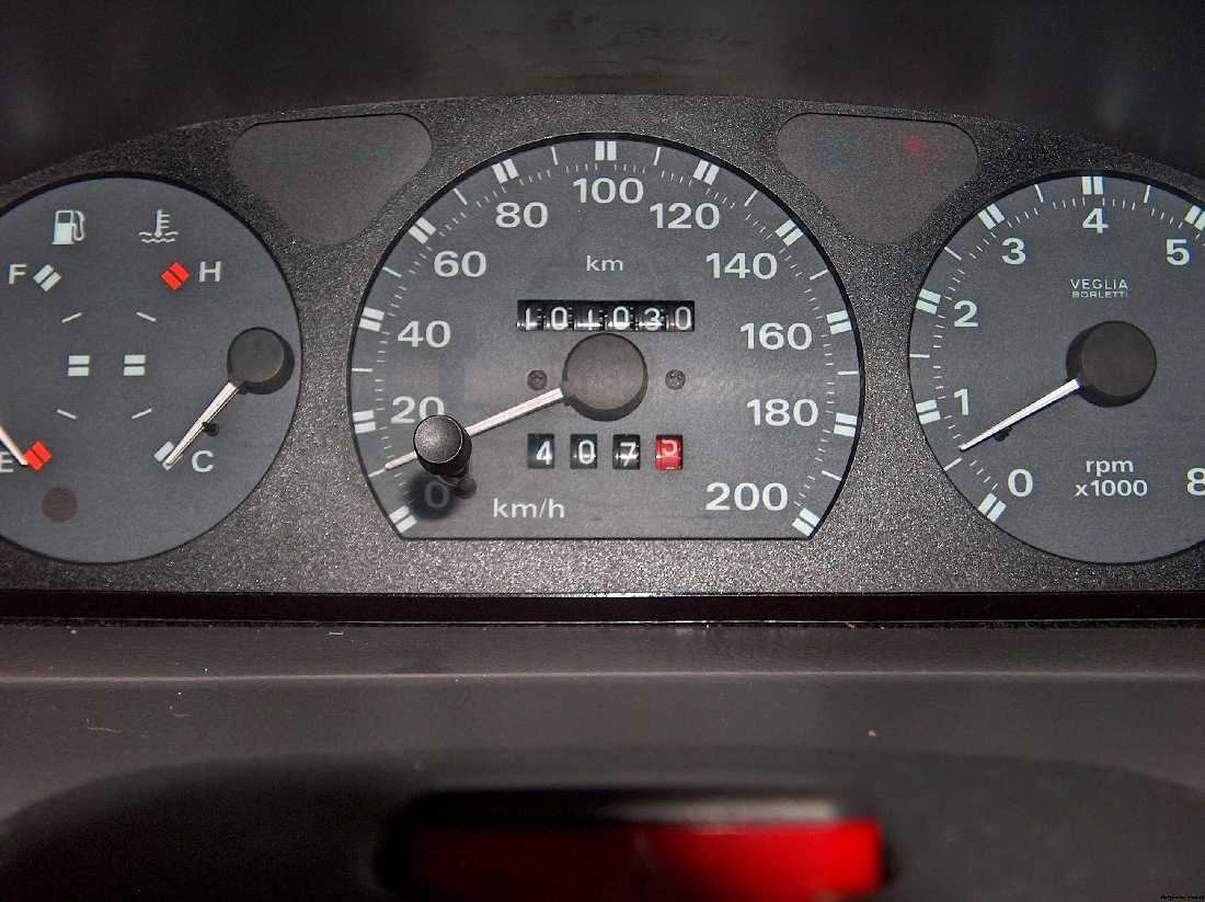

Tak btw, skoro już o starych zegarach, to pomijając to czy ładniejsze czy nie, to wydają mi się dużo mniej czytelne niż te późniejsze.

ProLight żadną farbą hehe oryginał :lol: gdy rozebrałem zegary to na żarówkach były niebieskie kapturki(po co?) zdjąłem je i teraz świeci dużo jaśniej. Przedtem był mocny zielony a teraz jest taki wypłowiały :x

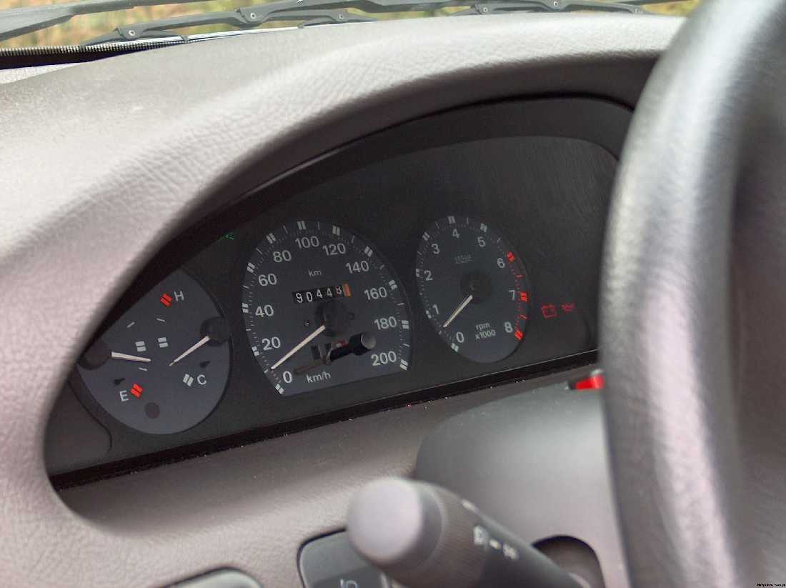

 Post #218123 Wysłany: 11 Lut 2009, 23:08;
No bo potem montowano takie zegary:
I przez to, że mają mniej kresek i kolorów to wydają mi się bardziej czytelne, ale to oczywiście moja subiektywna opinia :wink:

Za to mają więcej malutkich kreseczek :D Ogólnie te zegary,ktore pokazałeś na zdjęciu podobają mi się bardziej niż moje, a szczególnie wskaznik benzyny.
