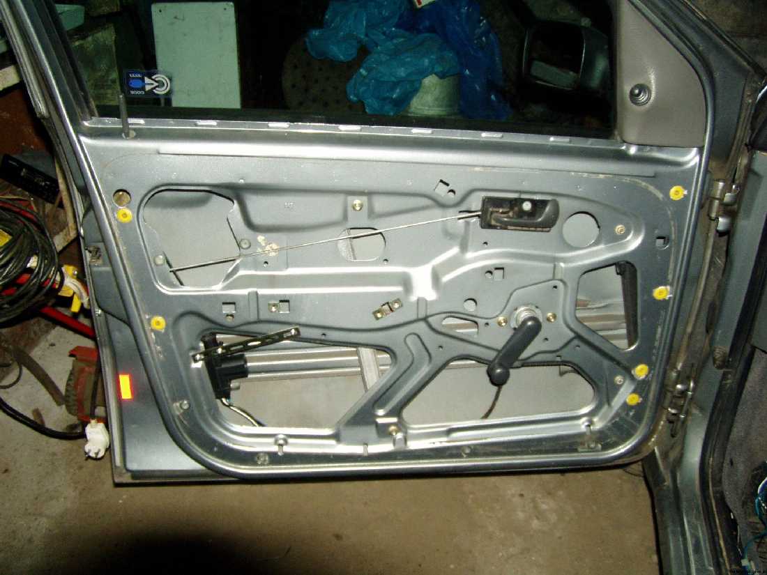

Witam.Od niedawna posiadam Punto 55 (dwoje drzwi),w najbiedniejszej wersji.Kupiłem dziś centralny zamek.Nie mam pomysłu gdzie umieścić siłowniki gdyż Ta wersja fabrycznie nie ma przewidzianych miejsc w drzwiach.

ja pomimo że montowałem w wersji 5D, to sądzę, że wyglądają b.podobnie
zdjęcie wykonane przed zamontowaniem drugiego mocowania siłownika, w pierwszym wykożystałem oryginalne otwory. Drugie mocowanie na małą blaszkę po wywierceniu dziurki na wkrętaz lewej strony siłownika - dolne mocowanie.
