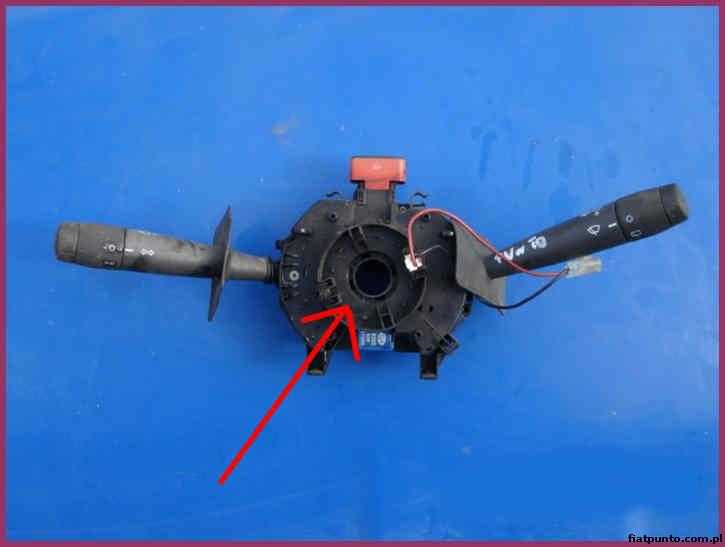

a u mnie klakson działa tylko na prostych kołach, gdy są skręcone to nie da rady zatrąbić;/ co się mogło zepsuć? chyba że tak jest w punto?
PUNTO S 1.1 1997
 Post #504685 Wysłany: 13 Wrz 2011, 10:37;
Silnik: 1.2 16V 86KM
Rejestracja: 28 Mar 2011,
Posty: 2377
Pomógł: 124
styki ślizgowe w przełączniku zespolonym pod kierownicą, brak kontaktu ze zmęczenia materiału (sprężystość blaszki z jakiej są wykonane);
ja naprawiłem to w ten sposób że włożyłem między te plastikowe kółko odpowiedzialne za przekazanie impulsu z włącznika a kierownicę wycięty z miękkiej samoprzylepnej gąbki okrąg i on dociska w każdej pozycji kierownicy te styki

i u mnie też to chyba jest winne, bo zdjąłem przycisk i docisnąłem tą kostkę z kablami i klakson działał. Teraz znowu przestał. Jaki tam jest potrzebny klucz aby odkręcić kierownicę? 24 czy 26?
