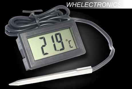

Witam, chciałem zapytać gdzie mogę zamontować sondę od elektronicznego termometru aby sprawdzać temperaturę cieczy chłodzącej na małym obiegu? Chodzi mi o to żeby wiedzieć dokładnie kiedy mogę przełączyć kropka na gaz szczególnie chodzi mi o zimę. Zamierzam kupić taki oto termometr zakres -50 150 C.

Dzięki za odp jest dla mnie bardzo pomocna, lecz mimo wszystko chcę zamontować. Czy w przypadku położenia sondy na wężu i owinięciu jej taśmą zbrojoną i położeniu na niej jakiejś foli termo będzie duże przekłamanie?
