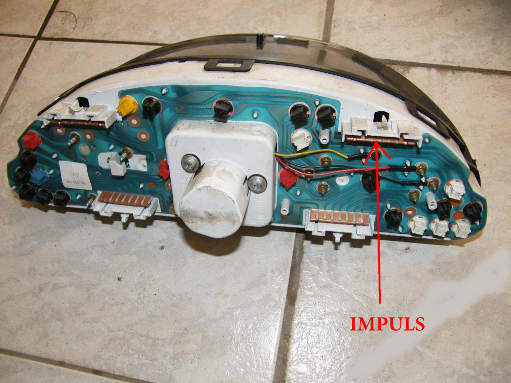

 Post #578802 Wysłany: 08 Maj 2012, 22:44;
 Temat postu: Re: Zamiana zegarów (prędkościomierz elektroniczny)
Silnik: 1.2 16V 86KM
Rejestracja: 28 Mar 2011,
Posty: 2377
Pomógł: 124
kup zegary w wersji elektronicznej, impulsator zamiast linki, do impulsatora doprowadzasz zasilanie po stacyjce, sygnał z impulsatora dajesz na prawą górną kostkę (pozycja nr 4 - miejsce niebieskiego kabelka we wtyczce) i gotowe
