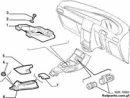

Teraz pytanie...na eperze widziałem że do tunelu w elx-ie jest doprowadzony kolektor powietrzny nr. 7765884 Nr 1 na zdjęciu
Czy można go zamontować do SX-a? Czy też nie ma sensu bo nie będzie spełniał swojej funkcji? Szczerze mówiąc tunel przesłano mi bez tej części i zastanawiam się czy mam po nią dzwonić żeby mi dosłano czy też mam sobie darować bo i tak mi się nie przyda.

Kolektor powietrzny będzie działał, z obudowy nagrzewnicy wychodzą dwa kanały i w nie go podpinasz, takie wyjścia są we wszystkich kropkach

Hmm...rozkręciłem właśnie wszystko i niestety mam wątpliwości że to tam wejdzie. Nie mam miejsca żeby zamontować tam kolektor. Od razu za drążkiem jest wykładzina.

Zdejmij popielniczkę jak popatrzysz od spodu zobaczysz dwa wyjścia od nagrzewnicy i tam się wpinasz powinno być

Już wiem o co chodzi.
Kolektor będzie wisiał tak jakby w powietrzu. Ja myślałem że będzie dokładnie tak jak na zdjęciu chował się w dół.
Telefon do sprzedającego już wykonany, czekam jak znajdzie część i prześle mi ją. Dzięki za rozjaśnienie sytuacji. Szczerze mówiąc to i lepiej bo wcześniej w tym miejscu pod popielniczką miałem (w sumie nadal mam) zwrotnice hertza i jak dałem ogrzewanie dość pokaźnie na nogi to mi się grzały.
