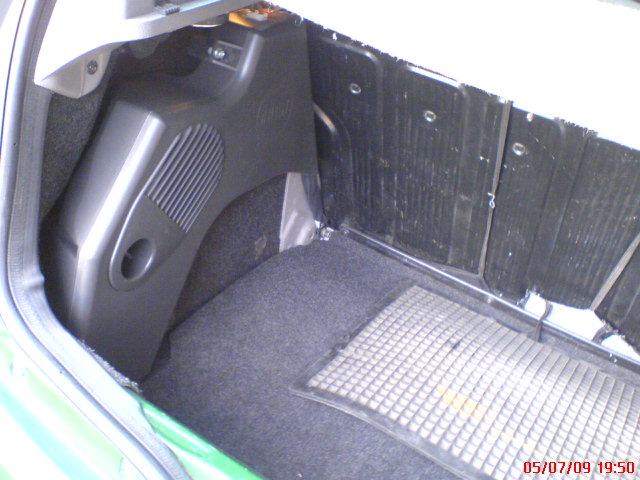

 Post #607679 Wysłany: 27 Sie 2012, 13:12;
 Temat postu: Re: "Udzwiękowienie" Fiat Punto Mk I
Imię: tomek
Miejscowość: Nowa Ruda
Rejestracja: 15 Maj 2012,
Posty: 217
Polecam także suba z punto 2 nieźle gra i ma się bagażnik.
[ Dodano: 27 Sie 2012 13:12 ]
Ja mam w boczkach i pod szybą głośniki rainbow SLX 165 rozdzielone zwrotnicą z tyłu sub2 i dwa chinole do wymiany gra nieźle jak dla mnie.
