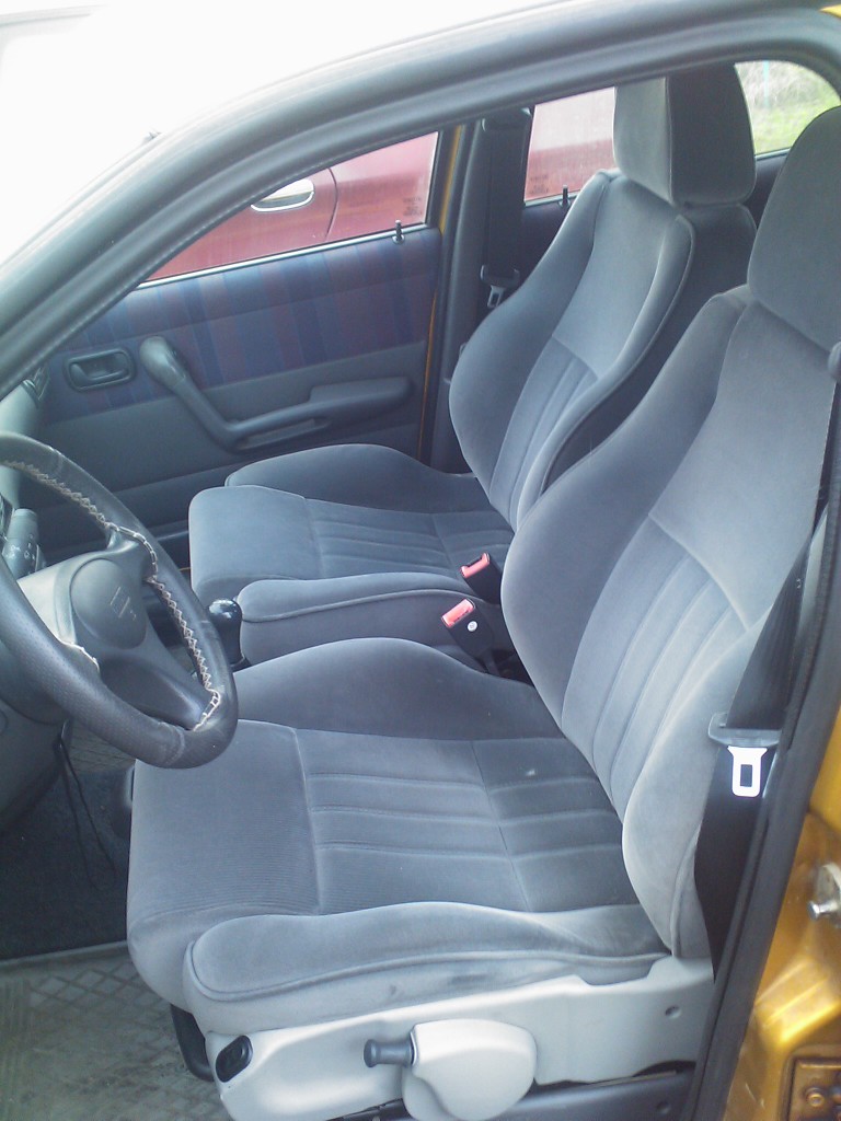

 Post #627889 Wysłany: 26 Lis 2012, 09:05;
 Temat postu: Re: Fotele oraz kanapa do punto 1, 5 drzwi
Paliwo: Inne
Miejscowość: Strzelin
Rejestracja: 03 Paź 2012,
Posty: 147
A może takie jak ja wstawiłem? Są jeszcze wersje z full elektryką i podgrzewaniem :P
