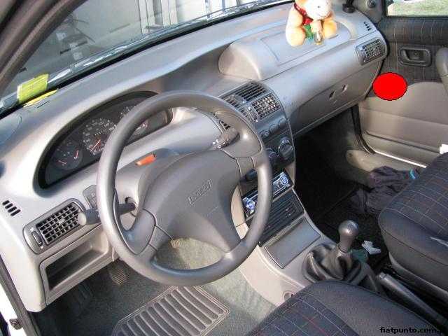

Witam ! Mam w domu dwa głośniki 13 cm Pioneer TS-G1303i które leżą w szafie i zbierają kurz. Chciałbym zamontować je w moim Punto w przednich drzwiach (z tyłu w półce mam takie same tylko że 17 cm).
Drzwi mam takie jak na obrazku:
Chciałbym głośniki włożyć w miejsce zaznaczone strzałką . Głośniki mają głębokość montażową 4 cm.
W związku z tym mam pytanie czy ktoś próbował już coś takiego? I czy jest problem z otwieraniem szyby? Jaka jest odległość od tego panelu do szyby? Elektryką i doprowadzeniem kabli się zajmę, chodzi mi tu głównie o głośnik (czy się zmieści).

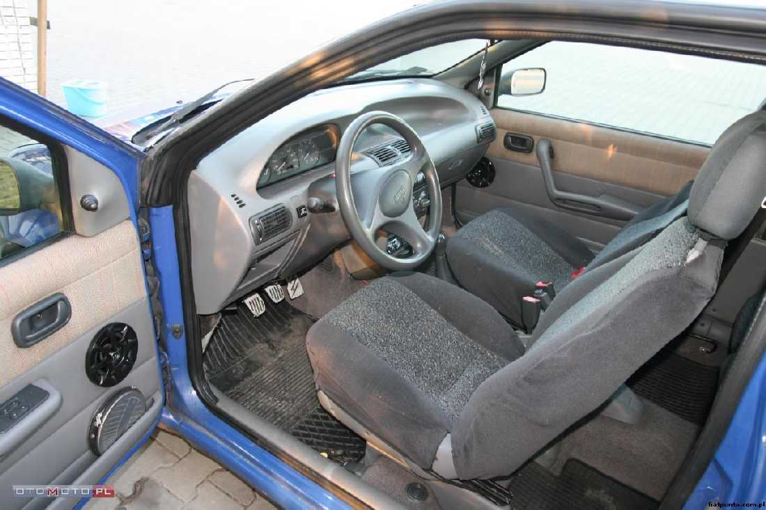

ja ostatnio przeglądając allegro znalazłem punto z tak zamontowanymi głośnikami:
FIAT PUNTO I 1998r. 185 000

Dokładnie coś takiego chciałem zrobić.
Nie chciałbym dokupywać jakiś dodatkowych paneli. chciałbym to zamontować bezpośrednio na tym panelu, że tak powiem "oryginalnym" tak jak to ma miejsce na obrazku.

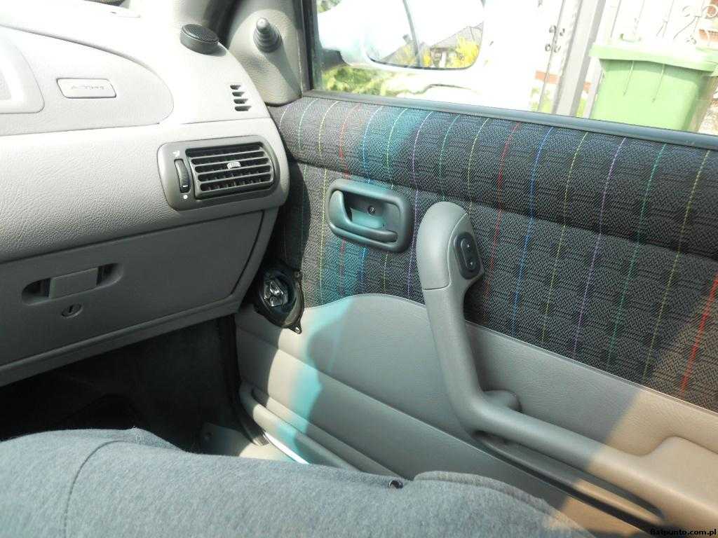

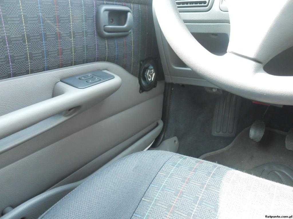

Ja właśnie skończyłem montować głośniki w drzwi. Miejsce dało się zrobić w tym miejscu i jest elegancko a jaka różnica w graniu ;)))
Mimo że wsadziłem tam tylko 10cm głośniki to gra teraz bdb ;)
13cm bez problemu też tam zmieścisz. A max głębokośc to ok 6-7cm a szyby nie dotknie by akurat jest prowadnica.
Najdłużej babrałem się z kablami a na koniec okazało się że oryginalnie są kable w drzwiach do glośników ;/;/;/.

Dzisiaj jak otrzeźwieje to wrzucę zdjęcia jak to wygląda po złożeniu. Niestety postępów pracy nie fotografowałem , bo to taki spontan mi wyszedł trochę ;;)).

No trzeba przyznać że wygląda to nie oryginalnie ale chociaż mam już kable głośnikowe , wystarczy nie długo zakupić panel i podłaczyć ;). Jak znajde maskownice to będzie dużo lepiej wyglądało ;)
Zdjęcie
