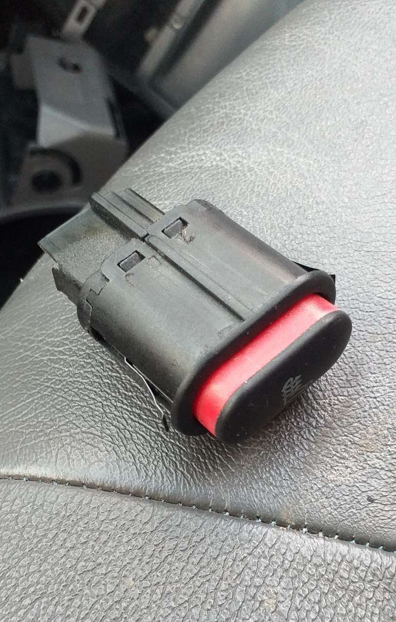

Witam. Zakupiłem kompletną skórzaną tapicerkę do mojego Puntolota ale nigdzie nie mogę znaleźć informacji, jak podłączyć podgrzewanie foteli. Czy napięcie wziąć bezpośrednio z aku, czy był może jakiś moduł do którego powinny być podpięte. Ma ktoś może u siebie w punto grzanie siedzeń i pomoże z podłączeniem?

możesz wziąć z zapalniczki

i tak też chcę zrobić ale powiedz mi jak to podłączyć z tym włącznikiem? podłączam do niego plus z zapalniczki i plus z fotela a minus bezpośrednio omijając włącznik?

Posty: 2265
