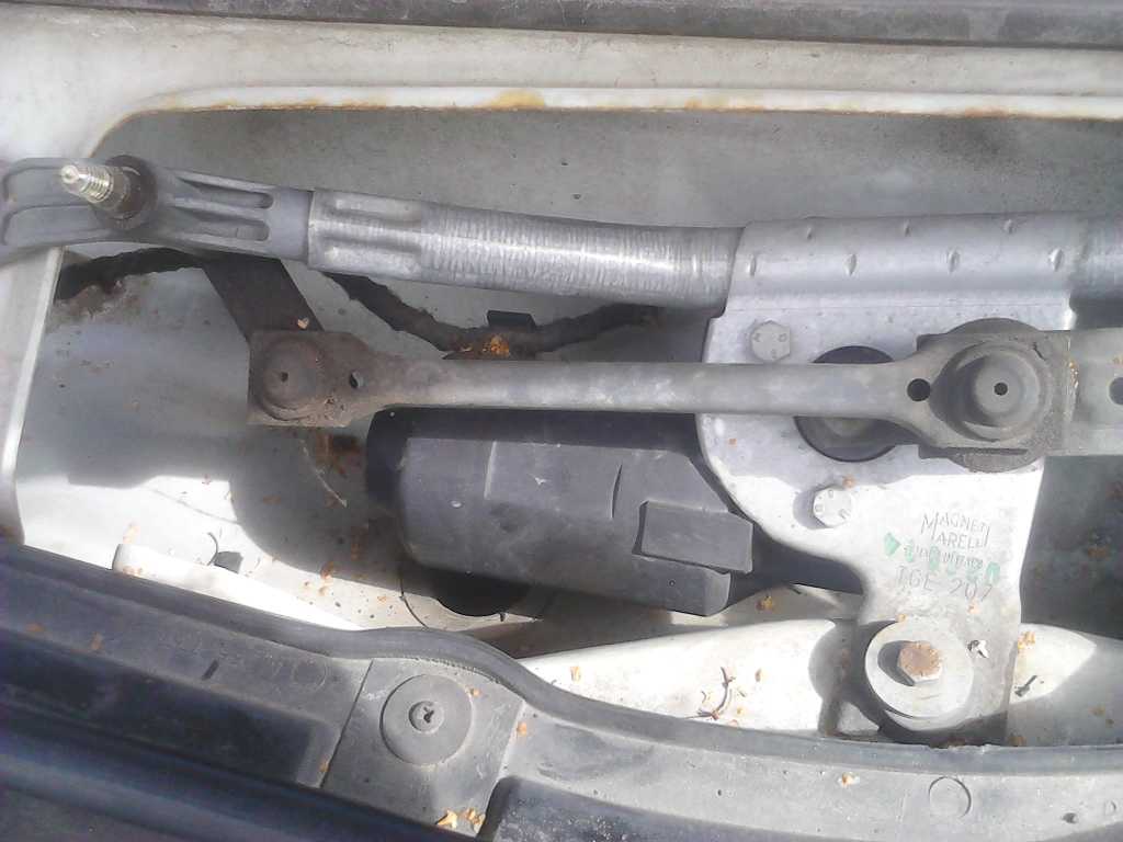

Zrobiłem ,Takie cos sie ukazało.W Srodku pełno lisci i innych takich opyłków.to nie jest silniczek ? jak ten układ wyczyscic?

ramka z filtrem jeśli jest to po przeciwnej stronie auta tj. po stronie pasażera

linka dałem tylko po to żebyś namierzył gdzie jest filtr bo pewnie go nie masz i tamtędy wali syfem

tam nigdzie blachy do usuwania nie ma :mrgreen: ściągasz plastik zakrywający podszybie, czyścisz tam wszystko na błysk i jakiś czas będziesz miał spokój, ja bym to zrobił jeszcze raz pod koniec jesieni kiedy opadną już liście bo pewnie znów coś tam nałapiesz
