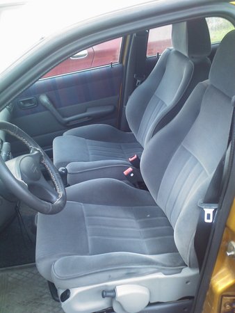

Nie. To jest mój:
Regulacja oparcia to jasna sprawa, regulacja siedziska jest przód-tył, podnoszenie i opuszczanie przedniej części i tylnej części. Czyli pochylenie.
Podgrzewanie też pokazałem. Były też ręczne (z tą dźwignią) i podgrzewane ale rzadziej. Jak są podgrzewane to już raczej z pełną elektryką. Od tych co ja mam były tylko jedne bardziej wypasione to z pamięcią ustawień.
Na allegro pełno takich. Welurek w elektrycę widzę wyhaczyć można za 150zł.
Mam kumpla który ma do sprzedania komplet czarnych materiałowych nawet z pamięcią ustawień w trzech położeniach za 250zł.
