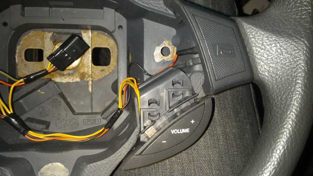

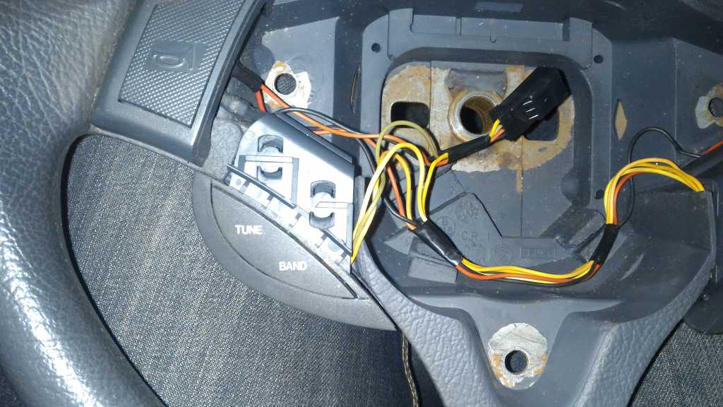

Witam. Niedawno zakupiłem do mojego Kropka kierownicę wielofunkcyjną, z poduszką powietrzną i przyciskami do sterownia radiem. Po wyciągnięciu poduszki widać prostą instalację kablową 4 kablową zakończoną kostką. Dwa to zapewne "+" "-" klaksonu, a pozostałe 2 kabelki to jak się domyślam sterowanie radiem. Chciałbym się dowiedzieć, jak wygląda instalacja tej kierownicy, abym mógł używać jej do sterowania ? Na wiosnę planuję wymienić radio na Alpine CDE-190R. Czy wystarczy złączyć przewody z tymi, które według instrukcji radia odpowiadać będą za sterowanie z kierownicy, czy wymagany do tego jest dodatkowy moduł, podłączenie do komputera, czy coś jeszcze innego ? Z góry dziękuję za pomoc  PS. Zamieszczam też zdjęcia kabli i samej kierownicy, aby było wiadomo o czym mówię

fabryczne sterowanie działa tylko z fabrycznym radiem

Tu się nie zgodzę... Wystarczy nabyć model który obsługuje sterowanie z kiery i podłączyć przez interfejs, lub w przypadku pioneera, sony i innych które mają rezystancyjne sterowanie wystarczy podmienić rezystory w przyciskach

rzel napisał(a): napisałem "fabryczne sterowanie" więc nikogo w błąd nie wprowadzam Oczywiście, że nie, jednak MATIK9752 pytał o konkretne radio MATIK9752 napisał(a): Alpine CDE-190R , więc z tej wypowiedzi mógł zrozumieć że tymi przyciskami to sobie może posterować tylko fabrycznym radiem. Akurat do alpine trzeba będzie dokupić interfejs, podobno najlepiej kupić prosto od alpine i nie ma wtedy najmniejszego problemu  Tak pozatym to z tyłu też są jakieś przyciski? bo tak ubogo tylko podgłaszać i ściszać i zmieniać źródło

Dziękuję za zainteresowanie tematem. Wiem już, że potrzebny jest interfejs, a czy orientuje się ktoś może jaki dokładnie i w jakiej cenie ? Bo kiedy szukam w Google podpowiedzi, nie mogę znaleźć informacji który interfejs pasowałby do mojego wieloletniego już samochodu. Ceny niestety wahają się z tego co widzę w granicach 100-400zł więc nie chciałbym kupić niepasującego interfejsu. Widziałem też na innym forum sposób podłączenia kierownicy przy użyciu kabla minijack stereo. Koszt takiego kabla to 20zł, więc o wiele niższy od typowego interfejsu. Ps. Kierownica posiada jedynie przyciski widoczne na zdjęciu.
