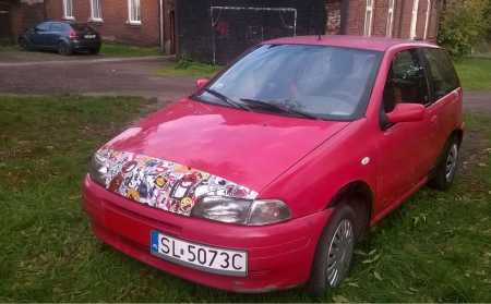

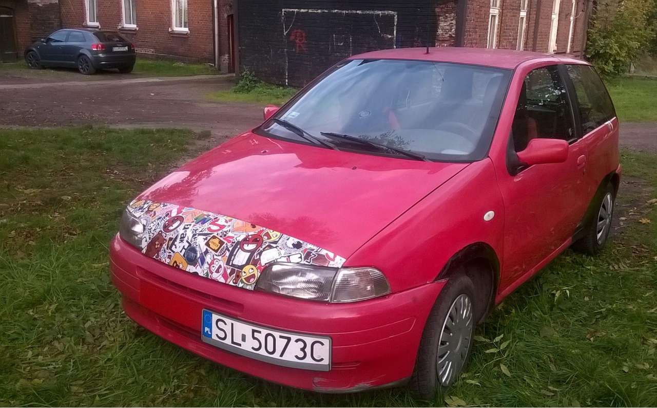

witam mam mały problem z moim P1 gdy go kopiłem cały lakier był matowiały az tak ze z czerwonego zrobił sie mniejwecej różowy mat kopiłem paste k2 i wypolerowałem go (dam załacznik jak wyszło) ale po jakis 2 tygodniach znów to samo rozowy mat.
a moje pytanie brzmi czy jakbym go wypolerował znów i pokrył lakierem bezbarwnym to odzyskam kolor taki jaki byl bo lakier bezbarwny będzie chronil powierzchnie wypolerowana przed deszczem itp
co o tym myślicie?może ktoś robił tak?
