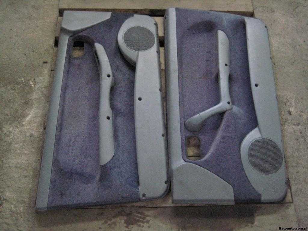

Przepraszam za odświeżanie tematu ale niestety mam problem ze spasowaniem takich boczków. Mam wersję punto z 97r 75 SX. Kupiłem boczki jak się okazało także z SX ale z możliwością zamontowania głośników.
http://fiatpunto.com.pl/img,IMG_4cd06a9ade3e37786.jpg
Teraz starałem się jakoś spasować je do swoich drzwi ale niestety ta czarna listwa na górze która powinna stykać się z szybą sporo odstaje. Pamiętam że stare panele zakładało się tak że nakładało się tą czarną listwę na taki rant który utrzymywał je. W przypadku nowych boczków nie jestem w stanie tego zrobić.
Proszę o jakieś rady.
opuść szybę do końca będzie łatwiej założyć.
Starałem się tak zrobić, nawet ściągnąłem wewnętrzne plastiki od lusterek. Po prostu jak włożę kołek do zamykania drzwi to już nie jestem w stanie tak tej listwy wygiąć aby włożyć ją na rant.

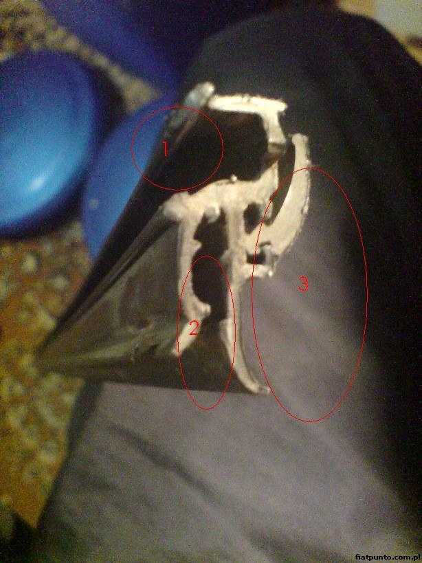

Tak wygląda ta listwa.
http://fiatpunto.com.pl/img,IMG_4cd08044539fe2134.jpg
W powiększeniu:
1. tu wchodzi tapicerka boczka
2. czy tu ma wejść ten rant od drzwi?
3. tu szyba

Posty: 135
Dokładnie tak ma być. Może tapicerka nie jest gdzieś do końca spasowana (tj nie doszła Ci gdzieś do drzwi) że nie możesz tej listwy na rant założyć?
Sprawdź czy boczek wszędzie dobrze leży i śruby wszędzie pasują...
Już wszystko zrobione.
Po prostu ciężko to wsadzić na to miejsce. Po paru próbach się udało zwłaszcza że miałem już pewność że tak musi być :)
