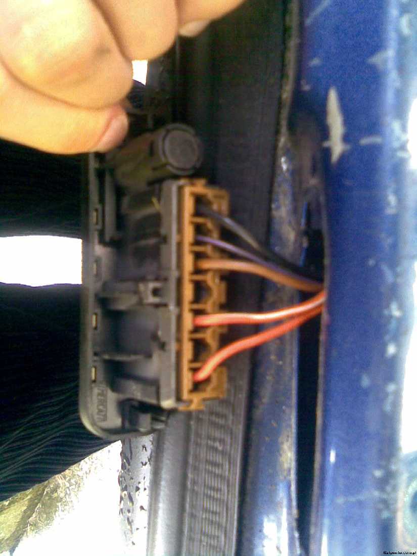

Kabel biały z czerwonym paskiem powinien stale dawać (+), natomiast kabel czarny połączony jest z krańcówką (ten plastikowy prztyczek) która dociskana przez bagażnik nie podaje minusa, a po otwarciu bagażnika przekazuje (-) z karoserii na przewód. Na dole po lewej jest, obok konektorów. Posprawdzaj sobie

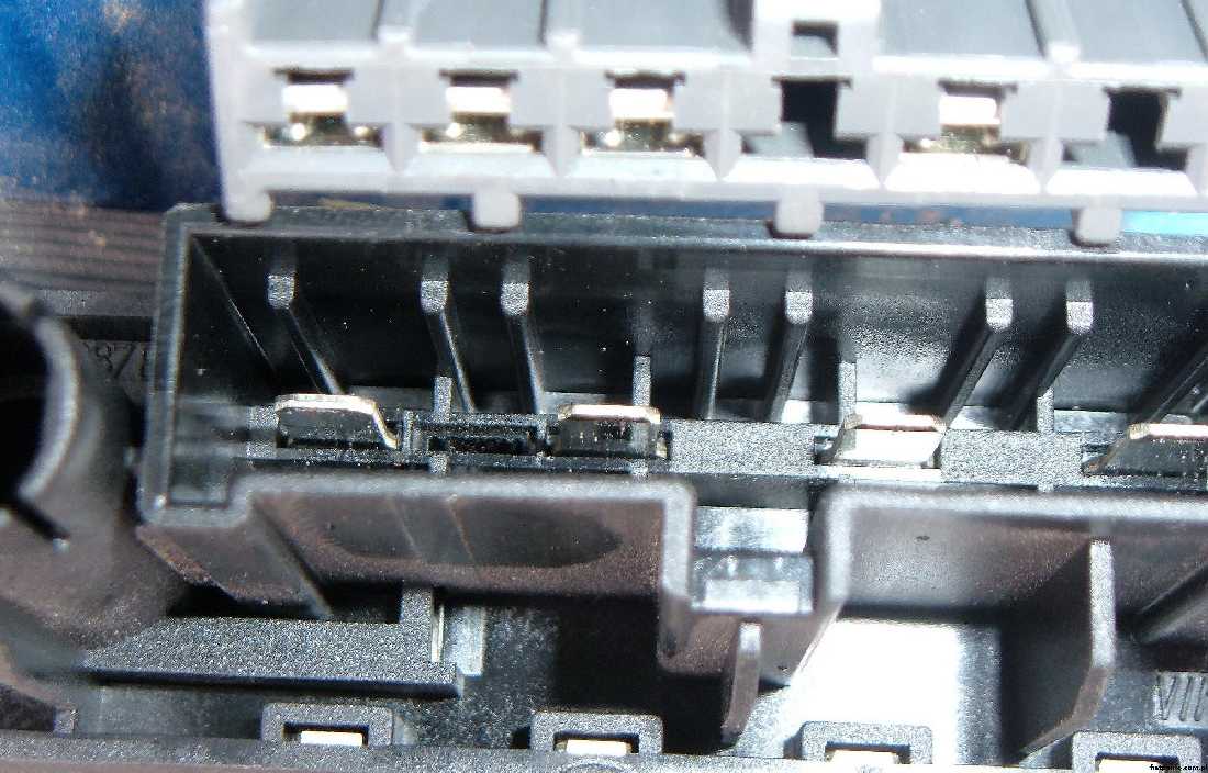

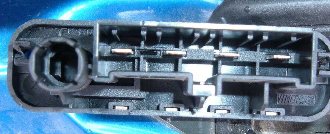

Sprawdziłem żaróweczką podłączyłem jeden kabel do plusa a do masy i świeci ale jak podłącze do minusa (kabla czarno-fioletowego ) to nie świeci w tej kostce chyba niema wyłącznika
[ Dodano: 09 Lip 2008 15:35 ]
to ta kostka
[ Dodano: 09 Lip 2008 15:37 ]
Niestety masz rację, nie ma. U mnie jest:
Pewnie ktoś wymieniał...
I masz rację, przewód jest czarno-fioletowy, a nie jak wcześniej napisałem- czarny. Widać na fotce do którego styku jest podłączony.
