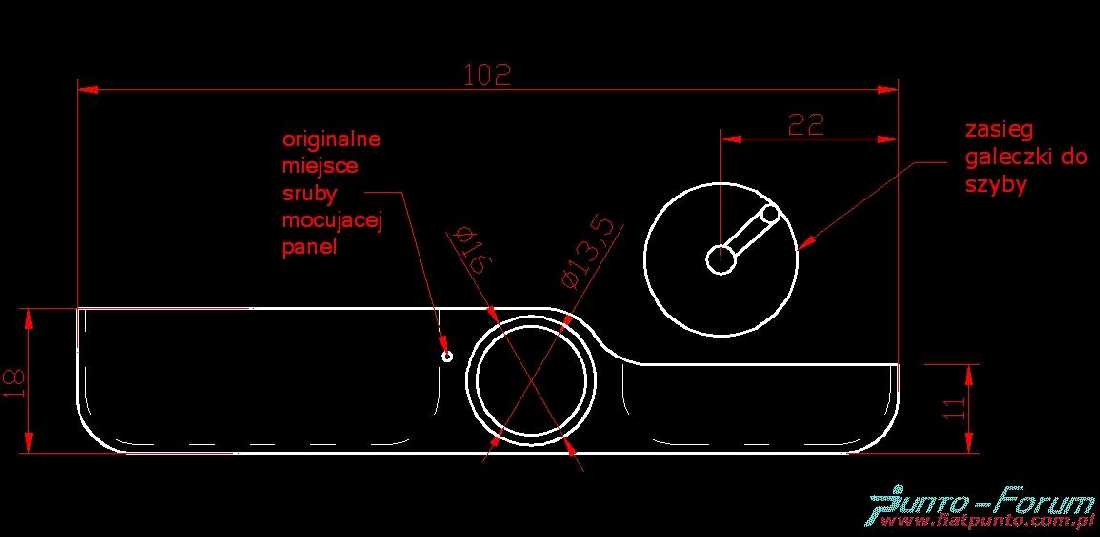

Ja rowniez przylaczam sie do tematu. Jestem wlasnie na etapie modernizacji systemu audio w moim Punciaku, tj. MK1 3D, z manualnymi szybami. Chetnie przyjme kazda rade i opinie.
Przymierzam sie do montazu paneli bocznych. Na Allegro mozna znalezc pare osob, ktore sprzedaja takie rzeczy. Jeden ze sprzedawcow jest bardzo zyczliwy (i cierpliwy z moimi pytaniami :) Twierdzi, ze jest w stanie wykonac kazdy projekt.
Wymyslilem wiec sobie cos takiego:
Jak dla mnie jest to jedyna mozliwosc na glosnik 160/165. Przy instalacji glosnika calkiem z przodu panelu mam wrazenie, ze caly czas zawadzalbym reka o panel.
Sprzedawca pisze, ze jest w stanie wykonac panel gleboki na 55-60mm. Ja wiec bede szukal takiego glosnika, zebym nie musial sie bawic w wiercenie otworow i dogniatanie blach.
W chwili obecnej probuje rozwiazac inny problem. Chcialem wykorzystac jakos obecne glosniki, ktore mam w desce rozdzielczej (87mm). Probuje doszukac sie w sieci, czy jest taka mozliwosc. Radio mam 4x45W, a glosniki z paneli chcialbym polaczyc razem z obecnymi pod kanaly "przednie".
Na roznych forach pisza, ze raczej nie mozna, tylko nikt nie za bardzo tlumaczy dlaczego (a ja nie lubie odpowiedzi nie, bo nie ;)
W ostatecznosci bede myslal nam montazem tweeterow w miejsce glosnikow 87mm. Co prawda w ten sposob nie bada one skierowane w sluchacza tak jak powinny, ale moze to wystarczy.
Ostatnia kwestia to naglosnienie tylu. W chwili obecnej mam zamontowane tam glosniki Boschmanna 130W 100mm (czy 130mm, nie pamietam), w oryginalne miesca montazowe. Dzwiek z nich, sredniawy, szczegolnie bas :( Czy macie jakis pomysl jak mozna by poprawic te sytuacje? Czy kupno jakichs lepszych glosnikow przyniosloby znaczna poprawe?

a czy przypadkiem w tym panelu twojego projektu głośniki nir schowają się za przednie siedzenia, bo to tez by było trochę bez sensu.
Jeśli chodzi o tył, to jedynym sensownym rozwiązaniem są jakieś 16 cm w półce.
Ja mam zamiar w półkę włożyć jakiś zestaw odseparowany i z przodu w drzwi jakieś 16, a w podszybie tweeterki.

No glosniczki przy moim projekcie niestety wychodza dokladnie na fotele :( Stad tez byl moj pomysl laczenia glosnikow. Myslalem ze w panele wloze jakies kick bassy do niskich tonow, a glosniczki w desce rozdzielczej zapewnia srednie i wysokie pasmo.
Rozkrec i pomierz sam. Jestem ciekaw do jakich dojdziesz wnioskow. Ja na prawde nie widze z przodu miejsca na 165, nawet na 130 jest jak dla mnie ciasno, ale 130 widze jako realne.
Sub w bagazniku niestety odpada. Sporo podrozuje i potrzebuje duzo miejsca :) Glosniki w polce tez chyba niestety odpadaja, bo czesto jestem zaladowany po sufit :) Takze jedyne co by wchodzilo w gre to wymiana obecnych glosnikow w oryginalnych miejscach montazowych. Ale jezeli to nie przyniosloby znaczacego efektu, to raczej dam sobie spokoj.
Ja jeszcze nie wybralem konkretnych modeli glosnikow. Na razie probuje wszystko rozplanowac :)
