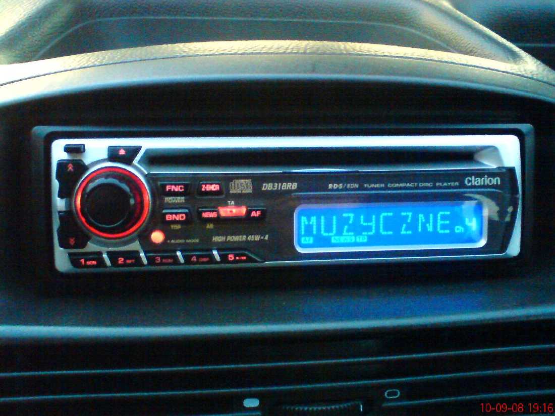

Ja mam właśnie odwrotny problem tylko że z radiem CD.
W ciepłe dni płytki normalnie odtwarza a w zimę wyskakuje CD ERROR.
Dopiero jak się auto nagrzeje w środku troszkę to działa normalnie.
Punto II 3D 1,2 8V 2000

Miejscowość: [D]
Rejestracja: 22 Sty 2008,
Posty: 150
nie wiem co może być ... rozbierałem... czyściłem laser... regulowałem...i dalej to samo xD
radio to jakiś starszy model CLARION'a DB318RB było jak kupiłem auto.
