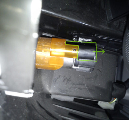

Spaliła mi się żarówka oświetlenia gniazda zapalniczki.
Poluzowałem konsolę środkową, wypiąłem wtyczkę, zdjąłem czarną ramkę z pomarańczowego elementu i... niezbyt mam pomysł jak zdemontować ten czarny element, aby dojść do żarówki.
Próbowałem mocniej pociągnąć w stronę wskazaną strzałką, ale ani drgnie.
Proszę o pomoc :)
[ Dodano: 30 Maj 2017 13:04 ]
Siła * gwałt i poszło. Nie miałem 100% pewności co do tego, czy sposób demontażu jest właściwy z zakładanym przeze mnie. _Marcin00_ bardzo pomógł, za co wielkie dzięki.
Gdy ten czarny element nie chce zejść, dobrze jest wsadzić między niego, a tą pomarańczową część śrubokręt, a następnie go obrócić. Wówczas dobrze to wychodzi.
