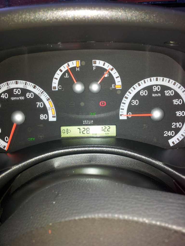

Witajcie!
Od jakiegoś czasu zacina mi się licznik, polega to na tym, że jak jadę i wjadę w dziurę to obrotomierz się zacina i spada i tak do momentu kiedy nie walne w licznik z pięści u nie zacznie działać. Co to może być? może ktoś z was miał podobny przypadek?

Możliwe, że brak styku na kostce.

Według mnie to może być wina silniczka (mechanizmu). Są w nim plastikowe zębatki i trzpień na którym jedna jest osadzona i niestety lubi pękać po tylu latach.
Bynajmniej ja tak miałem z prędkościomierzem i musiałem dorabiać trzpień.
Nie ukrywam że może to być też wina kostki ale to raczej by cały licznik gasł. Możliwe że jest zimny lut.

Zanim zaczniesz szukać problemów w liczniku to zainteresuj się temperaturą silnika, bo o ile dobrze pokazuje to silnik Ci się przegrzewa.
No właśnie, że się nie przegrzewa tylko wskazówka od temperatury przeskoczyła o jeden ząbek.

To ja bym zaczął się rozglądać za innymi zegarami, jeżeli są takie problemy to ktoś musiał je rozbierać i teraz tak działają. Same z siebie zegary raczej się nie psują, z ciekawości zapytam: jaki przebieg wyświetla licznik?
Przebieg auta 217 678km
