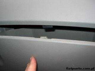

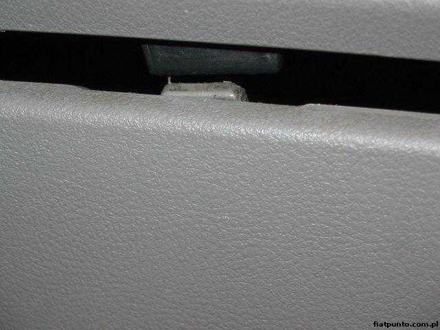

Mam właśnie taki problem - na dziurach i wybojach schowek sam się otwiera. Przyglądałem się i wygląda na to, że zamek ledwie zahacza o wystający z deski kawałek plastiku, który w dodatku jest lekko pod kątem.
Nic dziwnego, że na wybojach się otwiera.
Nie widzę, żeby była tam możliwość jakiejkolwiek regulacji.
Niby głupia rzecz a wkurzająca. :evil:
Ktoś rozwiązał taki problem?

Czy ja dobrze widzę, że ten "języczek" nie wysuwa się tak jak powinien?
Zerknij w temat http://fiatpunto.com.pl/topic8049.html może Ci coś pomoże.

Niestety, to nie to. Koledzy mieli problem z niedziałającym zamkiem, który uniemożliwiał im otwarcie schowka. Ja mam problem wręcz przeciwny - zamek działa a schowek otwiera się zupełnie sam...
 Post #457324 Wysłany: 28 Mar 2011, 23:00;
Chodziło mi raczej nie tyle o sam problem, co o sposób demontażu zamka i jego ewentualną naprawę.

proste, naklej na ten cybant wystający z zamka schowka dwa listki taśmy wzmacnianej. Mnie się otwierał, zrobiłem to pól roku temu i trzyma. Niedługo wymienię taśmę bo się zjechała nieco i tyle w temacie :D.

Trochę to trwało ale wreszcie znalazłem. Fiat uświadomił sobie w którymś momencie, że z tymi schowkami coś jest nie tak i wyprodukował zapinkę metalową, która "utwardza i przedłuża" ten cybant wystający z konsoli. I problem powinien się zmniejszyć albo nawet zostać wyeliminowany. Nazywa się to:
14184474 SPINKA SCHOWKA N PUNTO
Cena na dziś: 1,32 złotego brutto.
