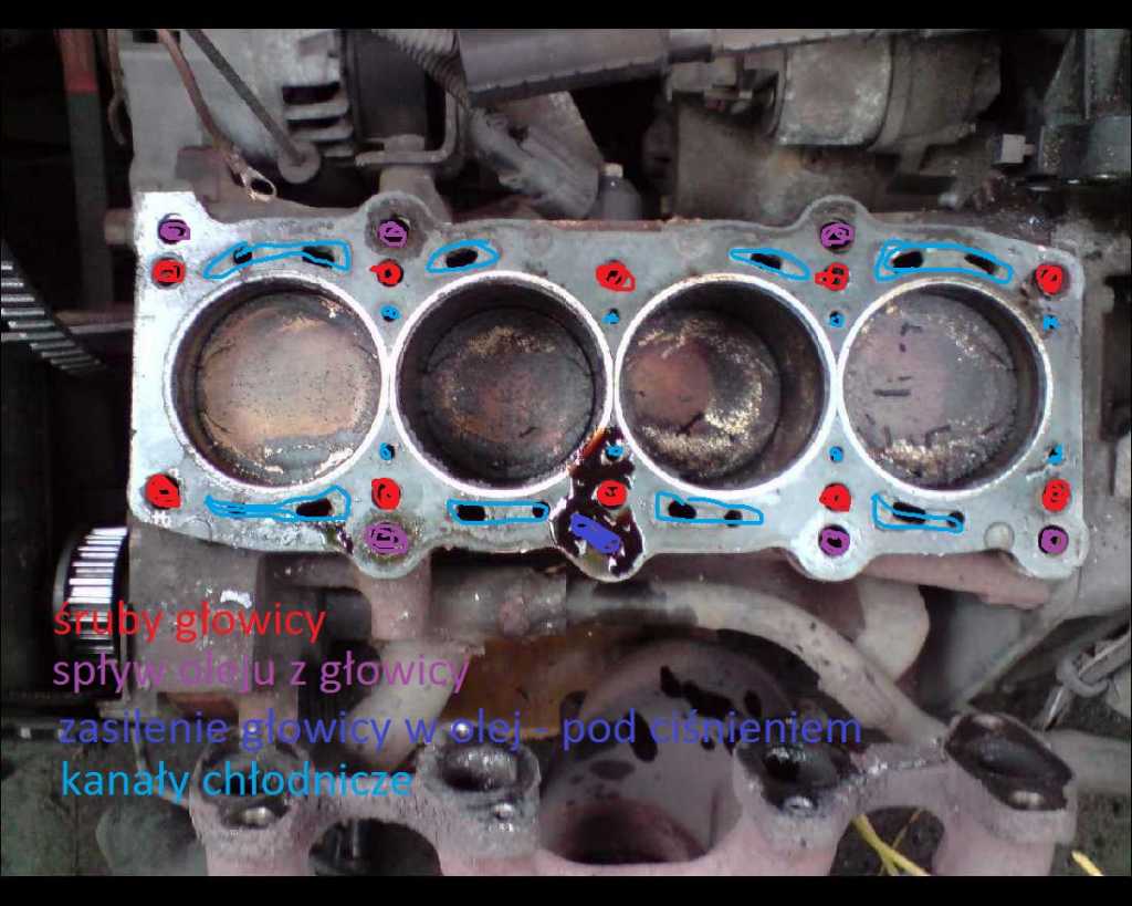

Dowiedziałem się, że powodem może być też UPG. Objawem uszkodzonej UPG może być tzw. majonez pod korkiem wlewu oleju.
Czy to jest to na moim zdjęciu?

Owszem, ale tak również wygląda korek jak silnik jest niedogrzewany. Chodzi o jazdę na krótkich trasach. Sprawdż odmę, bo będzie zapchana tą mazia.

To nie jest normalne, to jest typowy objaw przedmuchu UPG pomiedzy cylindrem a kanałem chłodniczym. Nie ma się nawet nad czym zastanawiać tylko zabrać się za robotę.

 Post #752896 Wysłany: 01 Gru 2014, 11:23;
 Temat postu: Re: Brak ogrzewania
Żeby zdjąć głowicę trzeba zrzucić rozrząd. A zakładanie starego paska w silniku kolizyjnym to imo druciarstwo. Pasek napinacz koniecznie.
A upg - byle nie kupić harta czy innego noname :>
 Post #752919 Wysłany: 01 Gru 2014, 16:38;
Wersja: Sound
Miejscowość: Toszek - Śląske
Rejestracja: 09 Maj 2010,
Posty: 632
Pojeździłem dziś i zagrzałem do 90*C. Odkręciłem korek wlewu płynu chłodzącego. Uszło pełno powietrza, a na koniec trochę płynu. Jutro odpalę jak będzie zimny i zobaczę czy będzie "skakać".
