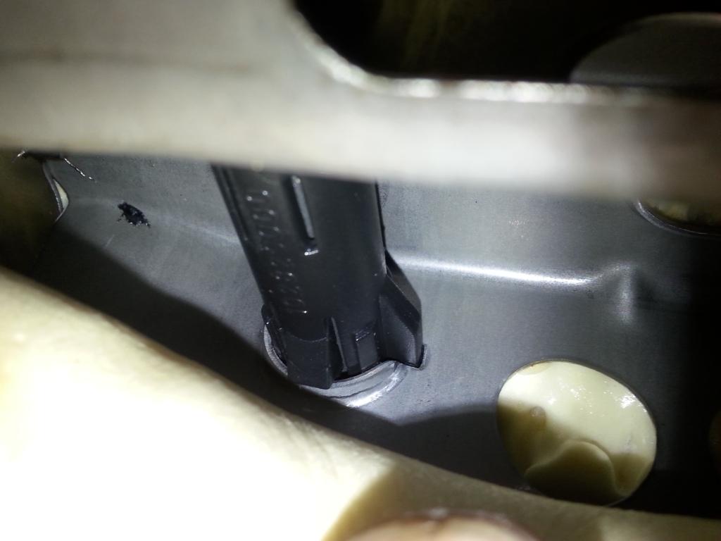

Mam pytanie odnośnie tego manuala. Dorwałem się do tego czarnego bolca i co teraz...? :?

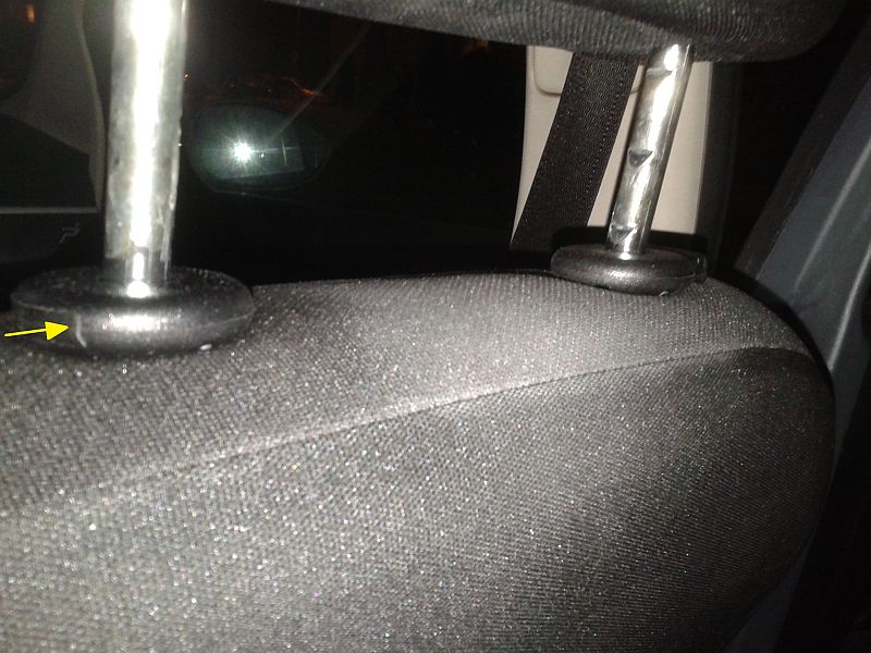

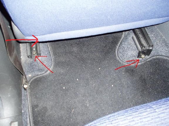

Ja ściągałem zagłówki w następujący sposób:
1. Odkręcam 4 śrubki i biorę fotel do domu.
2. W domu odkręcam kawałek bocznej obudowy fotela (te od strony drzwi)(3 śrubki)
3. Wkładam długopis i odczepiam plastikowy zatrzask poszycia (tu gdzie strzałka).
4. Wkładam całą rękę w fotel i odginam dwa plastikowe zatrzaski zagłówków.
5. Wypycham lub ciągnę szynę zagłówków.
i tyle :P
Mogłem zrobić zdjęcia żeby, to lepiej zobrazować :(
Bez odkręcania fotela też się da, ale trzeba być wygimnastykowanym i już wiedzieć jak to zrobić.

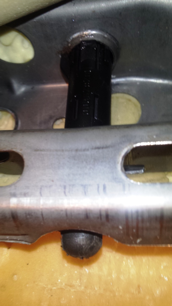

Rozbebeszyłem cały fotel i nand nie wiem co zrobić by zdjąć zagłówki.
Ukryta za tapicerką prowadnica wygląda tak:
Może ktoś z kolegów wie co zrobić ?

Lekko rozluzniasz te zatrzaki (zeby ich nie ulamac) na zewnatrz. Ja dopasowalem sobie kawalek rurki PCV i nalozylem na bolec a miedzy zatraski. Potem wystarczylo juz tylko podciagnac zaglowek i wyszlo.

Fiat jednak pomyślał o tym, przynajmniej w moim GP 1,4 2007 4d. Przy drugiej prowadnicy (nie tej z regulacją wysokości) jest niepozorny przycisk równo z obrysem plastiku (wygląda trochę jak ślad po odlewie z formy) analogicznie umiejscowiony jak ten do regulacji wysokości. Wystarczy go wcisnąć nawet palcem przy wysuniętym max w górę zagłówku i popchnąć w górę jeszcze zagłówek. Wychodzi z zaczepu i gotowy do wyjęcia.
Na razie zadowolony
