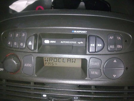

Witam wszystkich, mam punto 2002 rok, benzyna z radioodtwarzaczem... kupiłem już dwa adaptery do tego, aby podłączyć mp3 przez magnetofon... niestety mój sprzęt nie widzi tych adapterów... ma może ktoś pomysł jak zaradzić... uprzedzę pytanie i napiszę, że magnetofon działa na normalnej kasecie.... dziękuję.

Niestety nie ma takiej mozliwosci, po wlozeniu kasety sprzet mówi NO TAPE, poza tym nie moge fizycznie przewinąc, sprzet nie dziala.
Radio firmy blaupunkt,
w radiu nie ma PLAY, jest tylko przewijanie.

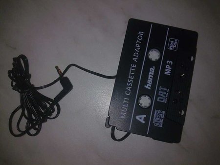

Ja używam czarnego Hama z Media Markt i jestem zadowolony, niestety ceny nie pamiętam.

niestety ten z Media firmy Hama, u mnie słabo działa bardzo, jakby spięcie jakieś było,,,, cichy poziom jest,,, =trace cierpliwość i się chyba poddam...

Albo adapter trafiony = wymiana na nowy. Albo moduł kasety w radio (głowica itp.) trafione. Sprawdź na jakimś innym kaseciaku czy adapter działa tak samo? Bo jak widać, to nie pierwszy adapter który ma problemy..
