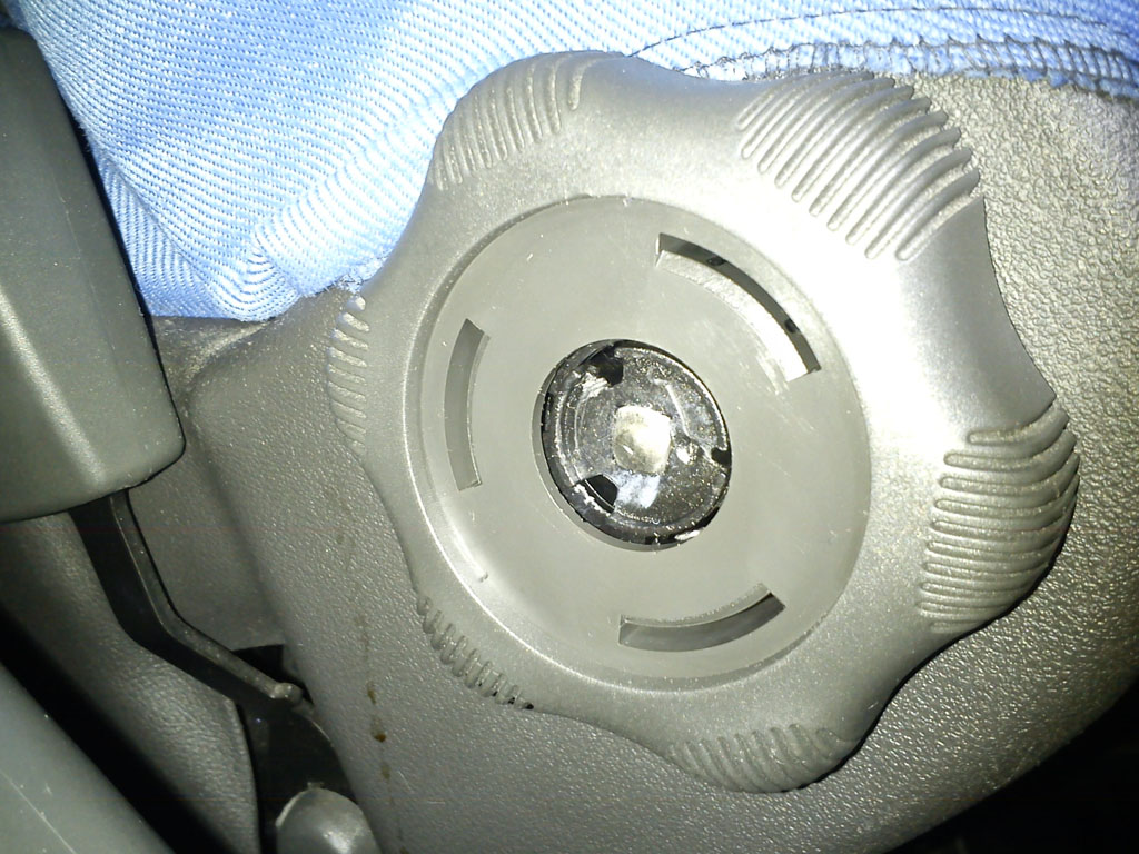

W związku z faktem, iż zerwała się "linka" odblokowująca ruch fotela podczas m.in. odchylania odparcia gdy wsiada pasażer do tyłu (wersja 3D), zmuszony jestem naprawić usterkę.
Niestety, sądziłem, że po zdjęciu dekielka oczom moim ukażą się jakieś śrubki do odkręcenia, aby zdjąć pokrętło (pod nim jest plastikowa osłona, którą należy zdemontować).
Życie pokazało, że nie wszystko jest takie oczywiste. Zdjąłem dekielek i niestety nie mam pomysłu co z tym zrobić.
Niektóre osoby już się bawiły w naprawę usterki, która i mnie dotknęła, ale ostatnie logowanie tych osób było przed ostatnią epoką lodowcową.
Nie chcę się niepotrzebnie bawić w rozwiązania siłowe, bo wydaje mi się, że nie tędy droga, a nie chcę niczego uszkodzić.
Próbowałem je mocniej pociągnąć, aby zeszło, ale ani drgnie.
Prośba o pomoc :)
W widocznych trzech bocznych szparach umiejscowione były zaczepy dekielka.

Co punto to patent na to pokrętło... w jednym fotelu miałem przykręcone na 3 śruby, w drugim na 3 nity złapane a tutaj to już całkiem wersja hard...

No więc tak:
metod siłowych nie praktykuję, jeśli nie mam do czegoś pewności. Nie lubię później zamawiać nowych części.
W tym przypadku należało z wyczuciem, aczkolwiek dość mocno pociągnąć pokrętło do siebie.
