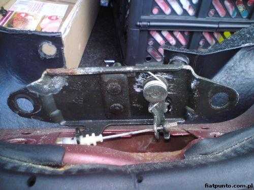

SOMEONE007 ja jednak bede montowal silownik na dole :) nie w klapie bagażnika tylko tam gdzie sie zatrzaskuje. rozkrecilem to dzis i zobaczylem jakie to jest perfidnie proste :) jak pieprzenie ;P

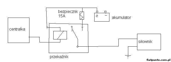

Ponieważ i tak musisz ciągnąć przewód od centralki do bagażnika to prościej przekaźnik umieścić przy centralce i przewodem ciągnąć już 12V do siłownika. Dołączam tak na szybko rysowany schemat jak to ogarnąć elektrycznie. Moim zdaniem bez przekażnika się nie obejdzie bo siłownik pobiera duży prąd i pewnie spaliłoby Ci centralkę. Z tego też powodu musisz też dać na wszelki wypadek bezpiecznik. I polecam samą centralkę podłaczyć przez bezpiecznik, myślę, że 10A wystarczy.
Co do pytania o siłowniki. Większość zwykłych się nie nadaje gdyż jednym impulsem się je "otwiera" a drugim impulsem "zamyka". Do klapy potrzebny taki, który po impulsie "otwarcia" powraca do poprzedniego stanu.

Tak, ten bezpiecznik jak najbardziej może być. Właśnie dziś taki zamontowałem. +12V podłączasz pod nóżki 85 i 87, sterowanie z centralki pod 86 i masę pod 30.
Ponieważ dziś przyszedł siłownik (ten okrągły, dedykowany do klapy lub "drzwi bez klamek") to od razu mogę Ci powiedzieć, że nie zmieścisz go w belce na dole, nie ma tak dużego otworu. Pozostaje montować go w klapie. Od razu powiem, że jak będziesz tam ciągnął przewody od przekaźnika, to pociągnij dwa, jeden dla 12V i drugi dla masy. Nie wiem jak to możliwe, ale u mnie w klapie nie było masy, musiąłem wpiąć się pod kabelek od wycieraczki, tyle, że on jakiś taki cienki...

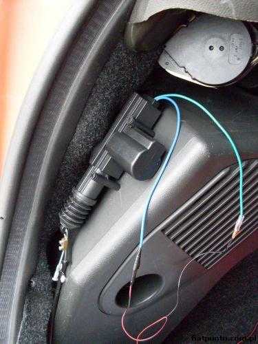

Breyton oO i mowisz ze tam moge sie podpiąć? super by było. silownik juz zamontowałem, później zapodam fotki. przykrecony jest do subwoofera...linka od przerzutek do rowera. ogarne ta instalacje elektryczna i zobaczymy.

powiem Ci tak :) jesli zalezy Ci na tym, zeby nie bylo widac siłownika, to możesz kombinować to gdzieś schować..póki co ja mam to przykrecone do subwoofera :) jesli Ci taki sposob odpowiada to zobaczysz na fotkach. do mocowania do mechanizmu otwierania to musialem wywiercić w nim dwie dziurki, tak żeby linka rowerowa sie zmiesciła. główka trzoche przyszlifowana żeby nie kłóciła się z tą od otwierania wajchą. zapodam fotki to zobaczycie
siłownik taki jak podales link :) normalny slave za dyszke 8)
rozumiem ze 87a zostawiam w spokoju?

87a zostawiasz w spokoju.
Trochę kicha, że widać siłownik. Takie to trochę... druciarskie...
Sprawdzałeś ten siłownik, że po odłaczeniu zasilania wraca do pozycji wyjściowej? Qrcze, miałem taki od jakiegoś opla, ale po podaniu 12V i odpuszczeniu już nie wracał spowrotem. Trzeba było dać odwrotną polaryzację, żeby wrócił w drugą stronę. Cóż, może miałem pecha ;)

bylem u elektryka swojego wyklarowal mi wszystko juz =) dziś podłącze wszystko.
no niby go widać ale nie aż tak bardzo. jak wszystko będzie działać to może pomysle żeby go gdzieś przenieść, póki co chce wiedzieć że zadziała.pozatym jest w takim miejscu ze latwo mozna go czymś zakryć
wróci wróci :) poprostu linka go odciągnie. to narazie teoria, ale dziś się co do tego upewnię
Breyton za wtyczke do tego w aso (domin45670 mowil ze 20zl z hakiem) u mnie wolali 34.. wiec prad biore z centralki
[ Dodano: 26 Maj 2010 20:51 ]
wszystko dziala. teraz tylko przewody polutuje, pochowam. nie wiem gdzie upchnąć tą kostkę przekaźnika...bo tam kolo bezpiecznikow wewnarz auta nie mam miejsca za bardzo :) juz tam siedzi centralka, plus jeszcze to...heh.
co do schematu to zastosowalem troche inny, ktory nakreslil mi elektryk. nie potrzebuje bezpiecznika :) (moze dlatego ze sterownik ktory on zakladal tez nie jest standardowo podpięty tylko dodatkowo przez bezpieczniki) i troche inaczej kable ida. zapodam pozniej.
Punto II 5d, 1,2 v16 80 KM

nie mów, że ten siłownik bedzie zamocowany w tym miejscu :?: :>
Jest :)
Fiat Panda Easy 1.2 8v 69KM
było :/
 Post #368676 Wysłany: 26 Maj 2010, 22:02;
Miejscowość: Mielec
Rejestracja: 30 Gru 2008,
Posty: 194
mowie :E ale ukryty :)
