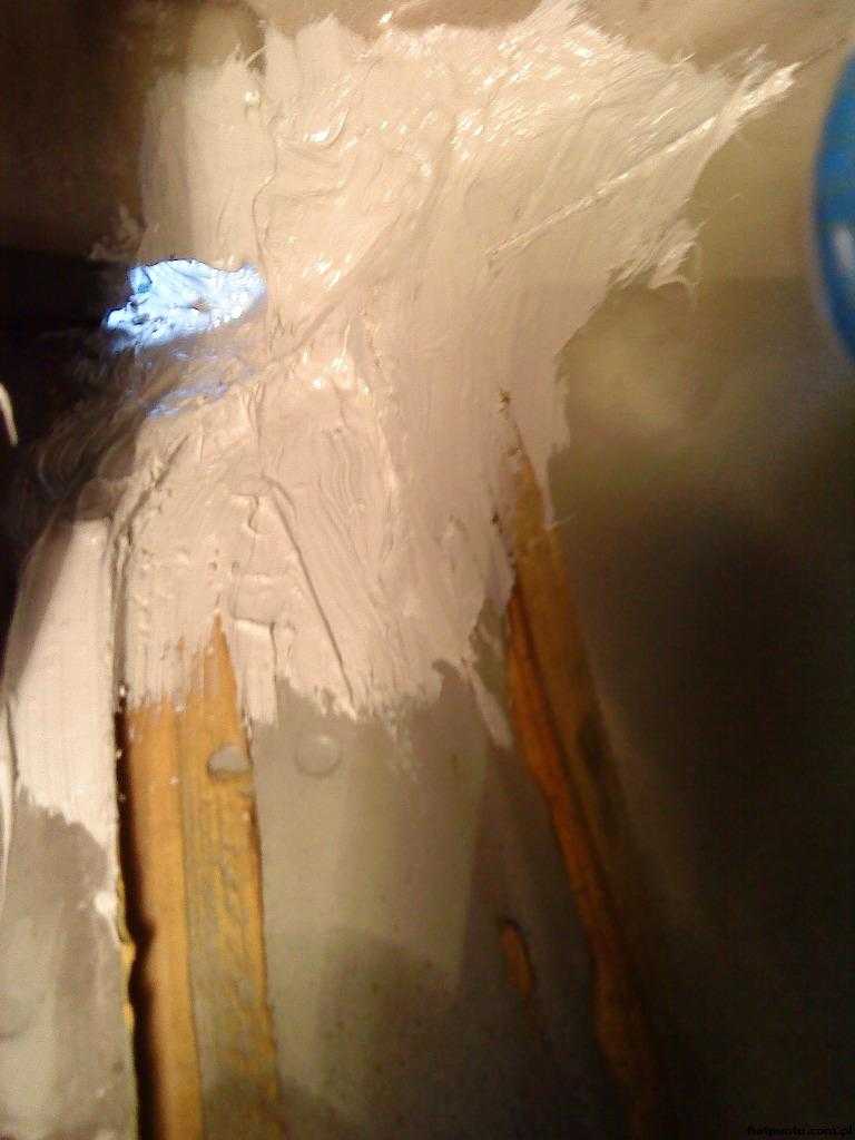

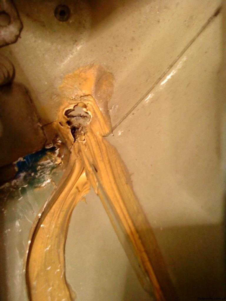

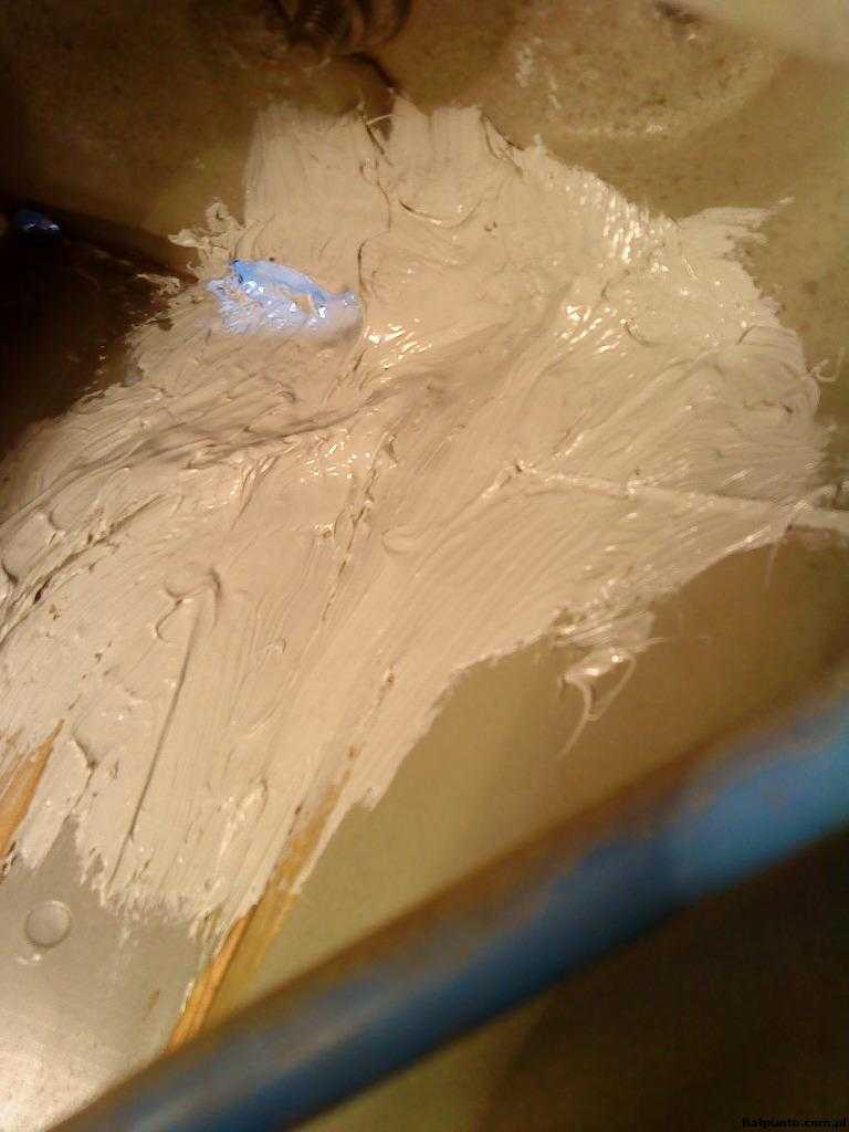

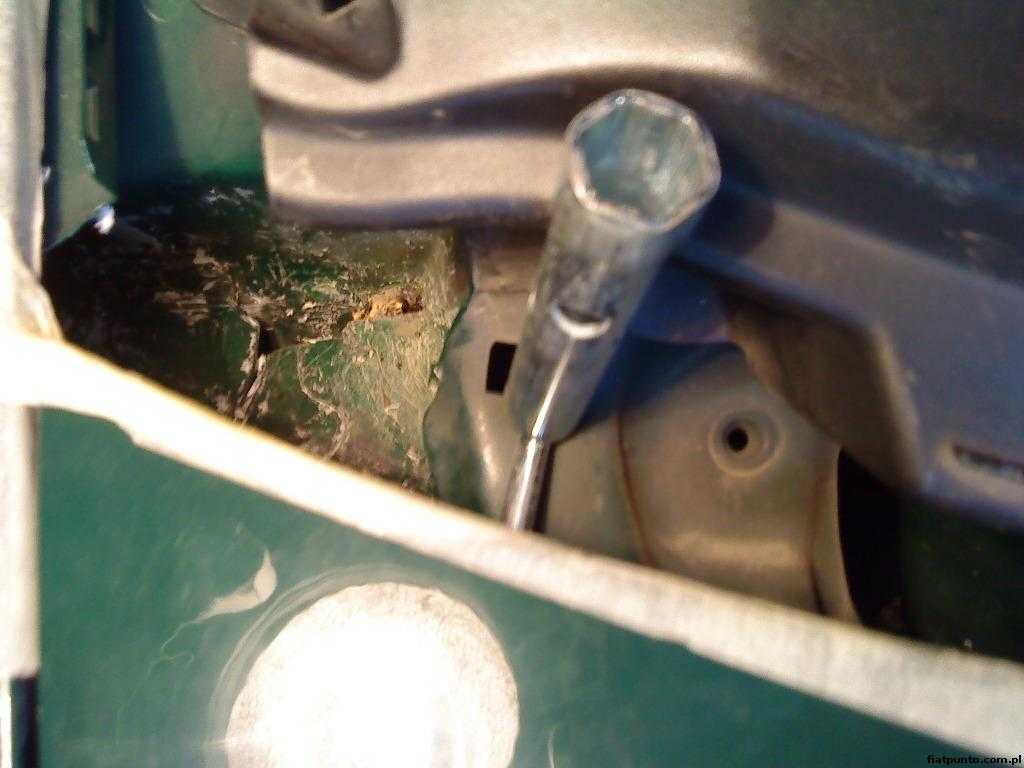

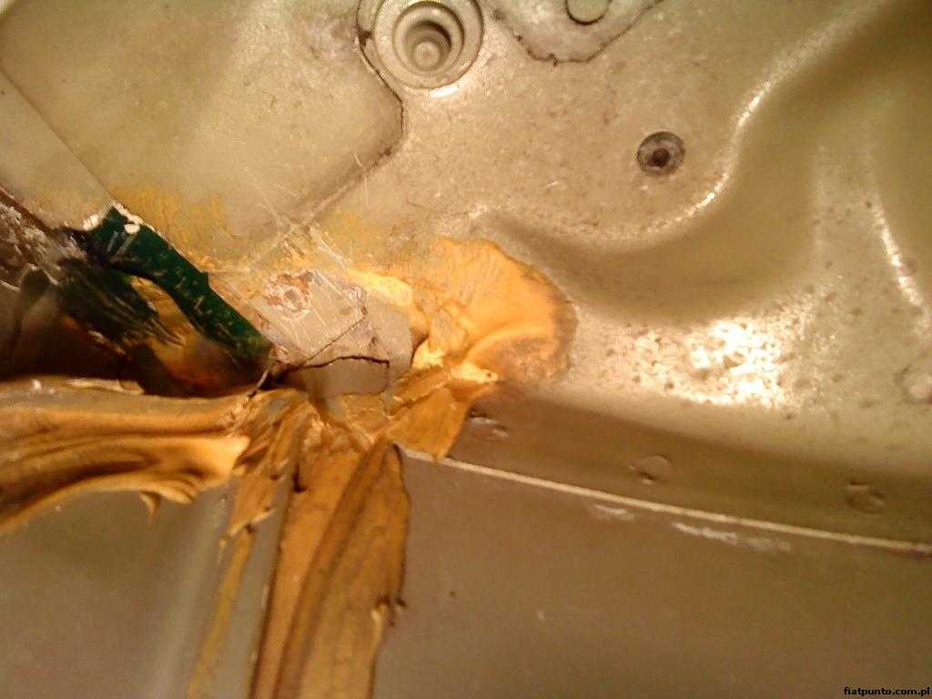

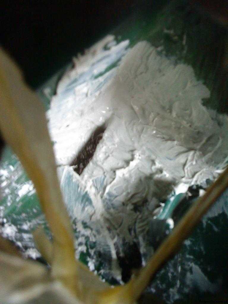

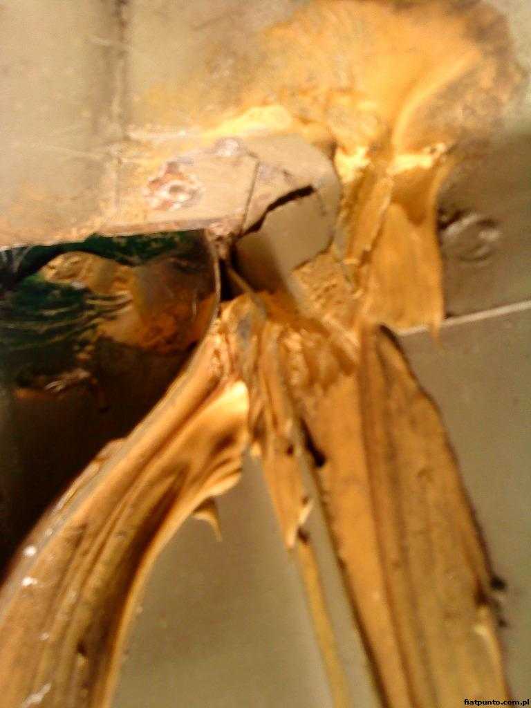

Krótki manual co i jak z przeciekiem do kabiny. U mnie lało się od strony pasażera, choć i od kierowcy też profilaktycznie zrobiłem przegląd.
Były dwie opcje naprawy tego, pierwsza ściągać deskę i tam grzebać, ale to za dużo roboty; druga to zabrać się do tego z zewnątrz, i to chyba najlepsze rozwiązanie, bo w sumie dachu też nie łata się od środka, tylko z zewnątrz. A że robota z zewnątrz nie wyglądała na trudną, więc trza było się za to wziąć.
Potrzebne rzeczy:
- ładna pogoda, dobrze by wcześniej nie padało, by cieknąca woda już dawno spłynęła
-masa uszczelniająca na pędzel (Boll, APP, Novol), sprzedawane w opakowaniu 1kg, ja kupiłem NOVOL Gravit 620 - cena 34zł
- pędzel, najlepiej długi i gięty, jednocalowy chyba najlepszy
- jakiś odtłuszczacz, szmatki do wycierania
- klucz do kół, śrubokręt płaski i krzyżak (najlepiej zestaw bitów), klucz 10 i 13
- suszarka, lub coś innego do suszenia.
A więc, będzie krótko i na temat:
By dobrze wykonać robotę to trzeba zacząć od początku, czyli od góry, tak jak płynie woda. Zaczynamy więc od zdjęcia podszybia, by mieć łatwiejszy dostęp od góry. Demontaż jest prosty, ściągamy ramiona wycieraczki odkręcając je kluczem 13. Następnie odkręcamy podszybie, które trzyma się na trzy wkręty. Po ich odkręceniu, odczepiamy listwy idące z dachu, a połączone z podszybiem. Trzymają się one podszybia na dwie zatrzaskowe kostki; tu trzeba obczaić temat i je odpiąć. Teraz ciągnąc podszybie w dół sprawiamy że odskakuje ono od szyby i wyginając je lekko do góry w łuk wyjmujemy. I już mamy lepszy dostęp.
Ja podszybie tylko lekko odchyliłem, bo nie mogłem zdjąć wycieraczek, a nie miałem czasu by się z tym bawić.
Stawiamy auto na podnośniku, lub kobyłkach, czy jak kto chce, byle bezpiecznie było. Ściągamy koło, i odkręcając chyba z 10 wkrętów demontujemy nadkole. Ukazuje nam się wnętrze nadkola oraz zamontowany do karoserii pochłaniacz par paliwa.
Tak naprawdę to dostęp jest tam dość łatwy więc można by nawet pochłaniacza nie demontować, ale że to tylko dwie śruby 10-ki, to może i łatwiej będzie. Ja odkręciłem.
Teraz widać gdzie się łączą blachy ściany grodziowej, podłużnicy i słupka. Widać także przyczynę przecieków.
Na zdjęciu już jest przeze mnie naderwana ta masa uszczelniająca, ale wcześniej było to widoczne jako przebarwienie - pleśń. Ogólnie to w tym miejscu było dość skąpo nałożono tej masy, a od góry było miejsce gdzie woda wpływała w szczelinę.
Zaczynamy od tego że odrywamy starą masę na ile się da. Trzyma się ona blach dość mocno, więc odrywany tylko to co odchodzi, nożykiem wyskubujemy tak "ładnie wyglądało".
Tak wyczyszczone łączenie osuszamy, np. suszarką, by wszelka wilgoć odparowała. Następnie odtłuszczamy, i smarujemy masą uszczelniającą. Ważne by tak wysmarować by nie tworzyły się żadne zakamarki w których mogła by się zatrzymać woda. Smarujemy od dołu jak również od góry.
Użyta masa uszczelniająca pozwala na malowanie na mokro, więc jak ktoś chce i ma czym to może od razu pomalować na odpowiedni kolor. Ja niestety nie zabrałem spray'a, a mam taki w kolorze nadwozia, więc nie pomalowałem.
Teraz tylko pozostaje wszystko poskładać, czyli zamontować pochłaniacz, nadkole, koło, podszybie i wycieraczki, i można jechać.
To już koniec. Mam nadzieje że się przyda.
Dodam tylko tyle, że jak się ostro płucze kercherem podwozie, lub progi to przez uszczelkę tez potrafi się sporo nalać, a że auto w czesie jazdy się przechyla, to i cała wodo sie ostro przelewa, tak że później ciężka zlokalizować gdzie się polało.
