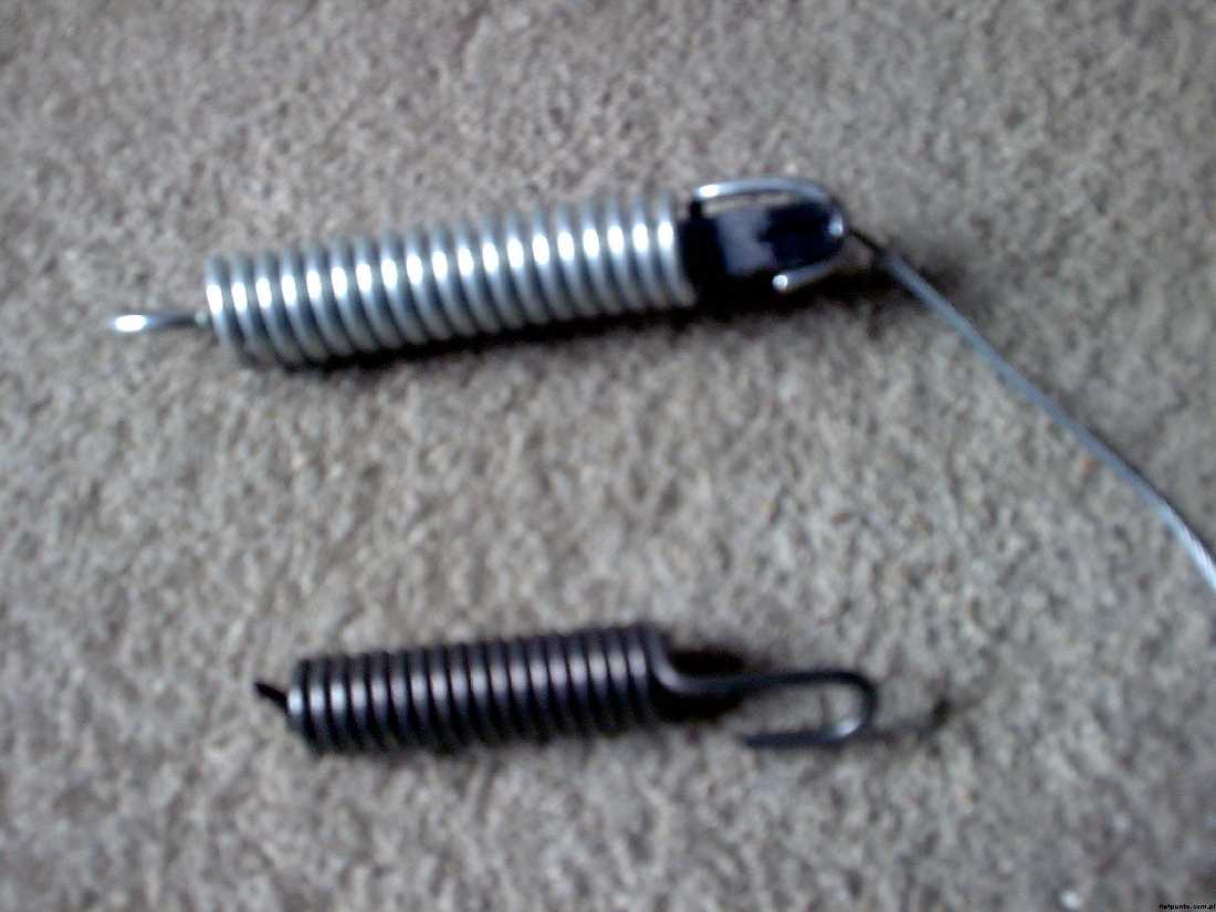

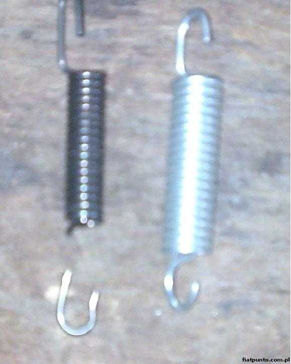

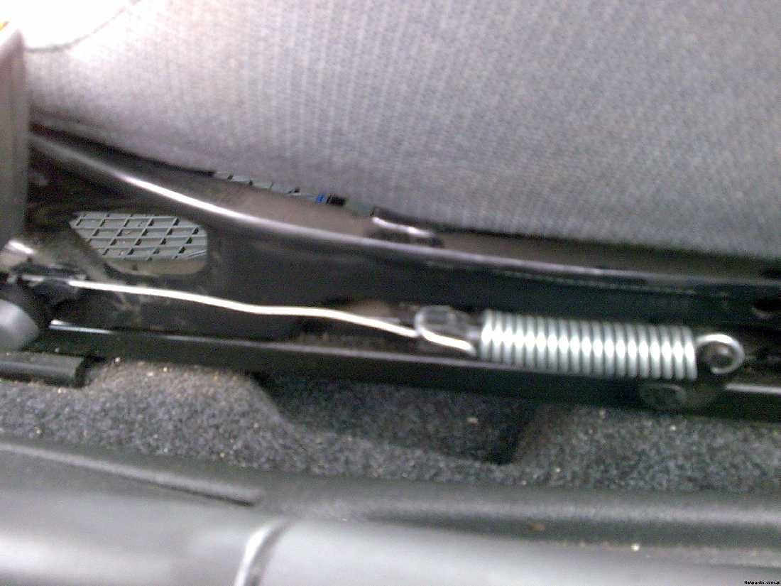

Witam !!!! Wczoraj naprawiłem tą linke :>
Zastąpiłem sprężynę inna od automatu do otwierania kanapy !!! :lol: jest troszkę grubsza ale to nic nie szkodzi :wink: pasuje idealnie a co najważniejsze koszt naprawy wyniósł mnie 0 zł 8) gdzie w aso chcieli 130 zł za taką część :?
wstawiam kilka fotek!!! sorki za jakość ale robiłem telefonem
